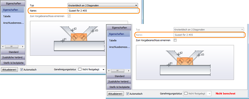

Erstellen Sie zunächst den Master-Anschluss. Die Verbindung zwischen dem Master-Anschluss und dem abhängigen Anschluss wird durch den Namen hergestellt, den der Master-Anschluss auf der ersten Seite des Fensters Eigenschaften erhält.
Der Name des Master-Anschlusses muss eindeutig sein. Die abhängigen Anschlüsse erhalten den gleichen Namen automatisch.

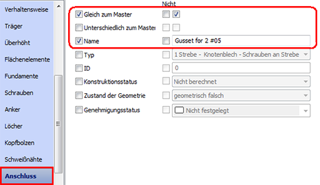

Der Master-Anschluss und die abhängigen Anschlüsse können mit dem Filter gesucht und markiert werden.
Der Filter verfügt über eine Suchfunktion, mit der Sie nur den Master-Anschluss, nur die abhängigen Anschlüsse oder beide suchen können. Dieser Filter markiert nur das Anschlussobjekt.

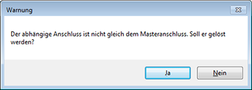

Anmerkung: Die Gruppierung von Anschlüssen ist nur möglich, wenn die Geometrie und die Position der ausgewählten Elemente mit dem Master-Anschluss übereinstimmen. Wenn diese Bedingung nicht erfüllt ist, werden Sie in einem Dialogfeld darüber informiert, dass der abhängige Anschluss nicht identisch mit dem Master-Anschluss ist, und Sie werden gefragt, ob Sie den Master-Anschluss vom abhängigen Anschluss trennen möchten.
Wenn Sie die Anschlüsse trennen, wird der abhängige Anschluss erstellt, ist aber faktisch unabhängig. Wenn Sie die Anschlüsse nicht trennen, wird der abhängige Anschluss erstellt. Er wird aber markiert, da der Anschluss sich vom Master-Anschluss unterscheidet.
