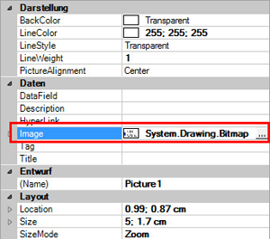

Einfügen Ihres eigenen Logos
  1. Klicken Sie in das Feld mit dem Logo. Die Quelldatei des Logos wird in der Eigenschaftenliste im Feld Bild angezeigt.
  2. Klicken Sie auf , um den Explorer zu öffnen.
  3. Wählen Sie den entsprechenden Ordner mit dem neuen Logo und klicken Sie auf OK, um die Auswahl zu bestätigen.
Das neue Logo wird eingefügt.
Anmerkung: Es können alle normalen Bildformate verwendet werden. Die Dateien sollten nicht größer als 200 KB sein.

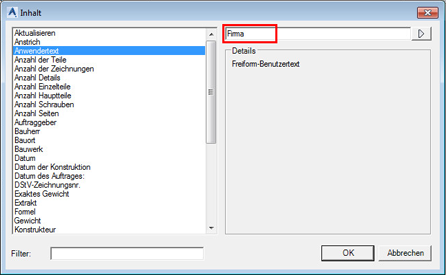

  2. Klicken Sie mit der rechten Maustaste und wählen Sie Inhalt aus dem Kontextmenü. Das folgende Dialogfeld wird angezeigt:
    Da das Textfeld die Eigenschaft Anwendertext hat, kann der gewünschte Text in das entsprechende Feld (z. B. Firmenbeschreibung, Adresse, Kontakte usw.) eingegeben werden.

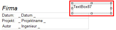

Einfügen eines neuen Textfelds
Neue Textfelder mit zusätzlichen Informationen können in die Kopfzeile der Liste eingefügt werden.
  1. Verwenden Sie den Befehl zum Einfügen eines neuen Texts von der linken Seite des Stücklisten-Editors.
  2. Zeichnen Sie mithilfe der Maus ein Rechteck, um das Textfeld in der Kopfzeile der Liste zu platzieren.

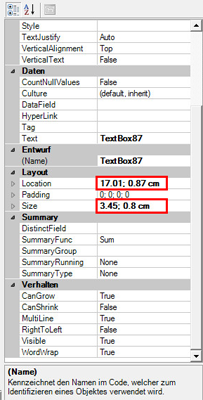

    Alle Informationen für das neu eingefügte Textfeld sind in der Eigenschaftenliste verfügbar. Falls erforderlich, können die Informationen bearbeitet werden:
    Ausrichtung (Textposition)
    Hintergrundfarbe (Hintergrundfarbe)
    Schriftart (Textstil und Textgröße)
    Position (Die Position des Textfelds, in diesem Beispiel in der Kopfzeile der Stückliste)
    Größe (Breite und Höhe des Felds)
    Text (Inhalt des Textfelds)
    Anmerkung: Die Koordinaten in der Zeile Position beziehen sich auf die linke obere Ecke des Textfelds. Die Koordinaten können überschrieben werden, wodurch das Textfeld später geändert werden kann. Dementsprechend können auch die Breite und die Höhe des Textfeldes durch Überschreiben der Werte in der Zeile „Größe“ geändert werden.

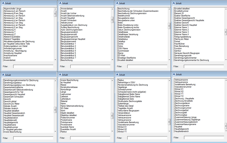

  3. Wählen Sie das neue Textfeld aus, klicken Sie mit der rechten Maustaste und wählen Sie Feldinhalt, um die im Textfeld anzuzeigenden Informationen auszuwählen. Die folgenden Optionen sind verfügbar:

Wählen Sie im Detailabschnitt der Vorlage das neu erstellten Feld aus, klicken Sie mit der rechten Maustaste und wählen Sie Feldinhalt. Wählen Sie das erforderliche Attribut. Weitere verfügbare Attribute finden Sie im Anhang.

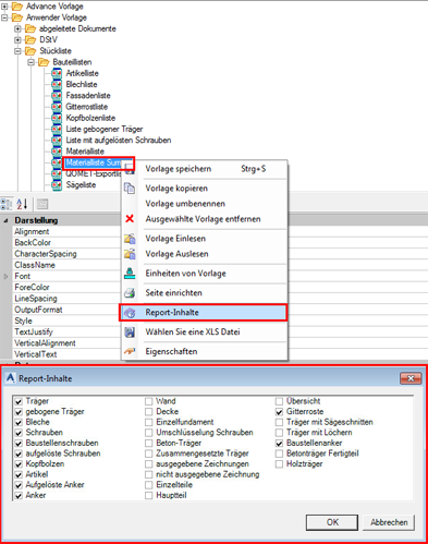

Hinzufügen neuer Modellobjekte zum Inhalt der Liste
Zusätzlich zur visuellen Anpassung der Liste können Sie mithilfe der Funktion Report-Inhalte Objekte aus dem Modell zur Liste hinzufügen oder daraus entfernen.
  1. Klicken Sie mit der rechten Maustaste auf die Listenvorlage und wählen Sie aus dem Kontextmenü Report-Inhalte aus.
  2. Wählen Sie im Dialogfeld Report-Inhalte die gewünschten Optionen aus oder heben Sie die Auswahl auf.

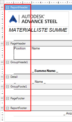

Struktur der Materiallisten
Jede Liste besteht aus den folgenden Komponenten:
ReportHeader
Kopfzeile der Liste
Die Felder werden nur auf der ersten Seite der Liste angezeigt.
PageHeader
Seitenkopf
Die Felder werden oben auf jeder Seite der Liste und unter der Kopfzeile der ersten Seite der Liste angezeigt.
GroupHeader X
Kopfzeile der Gruppe X
Eine Gruppenkopfzeile kann zum Strukturieren einer Liste verwendet werden. Die einfachste Möglichkeit für die Strukturierung ist die Sortierung nach Hauptteilen (siehe Vorlage – strukturierte Stückliste). Es können mehrere Gruppenkopfzeilen definiert werden. Klicken Sie mit der rechten Maustaste in den Bereich Kopfzeile Gruppe und dann Zeilen hinzufügen ... .
Für eine Gruppenkopfzeile wird eine entsprechende Gruppenfußzeile benötigt. Auf diese Weise können Sie die gesamten Daten neu strukturieren.
Detail
Teilelisten
Die der Auswahl entsprechenden Elemente des Modells sind hier aufgelistet.
GroupFooter X
Fußzeile der Gruppe X
Diese Zeile stellt das Ende einer Gruppe dar. In der Gruppenfußzeile sind bestimmte Berechnungen möglich.
PageFooter
Fußzeile der Seite
Diese Zeile wird am unteren Rand jeder Seite der Liste angezeigt.
ReportFooter
Fußzeile der Liste
Hier sind zahlreiche Kombinationen der oben beschriebenen Teile verfügbar.

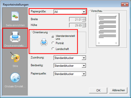

Die meisten Materiallisten werden im Querformat für den DIN-A4-Plan erstellt. Wechseln Sie zum Ändern des Formats zu Seite einrichten. Änderungen können in den Druckereinstellungen (siehe folgende Abbildungen) vorgenommen werden:
