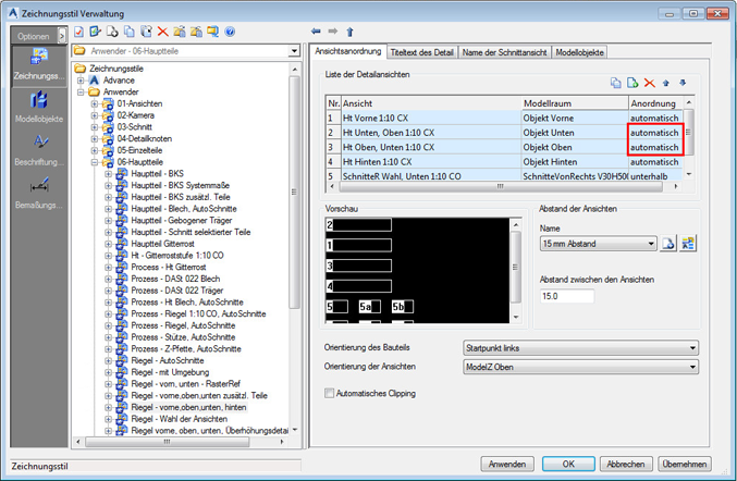

In jedem Zeichnungsstil muss die Einstellung Anordnung für jede Ansicht auf Automatisch gesetzt sein. Siehe folgende Abbildung. Ansichten mit automatischer Anordnung werden gemäß der vorgegebenen Projektion, Ansichten mit einer anderen Einstellung dagegen wie im Stil definiert platziert.

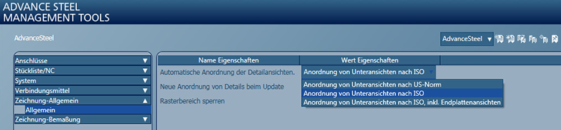

Das vorgabegemäße Verhalten der Ansichtsanordnung wird in den Management Tools festgelegt.
  1. Starten Sie die Management Tools: Start Einstellungen (Management Tools)
  2. Wählen Sie Zeichnung-Allgemein Automatische Anordnung der Detailansichten.
  3. Damit diese Einstellung den gewünschten Effekt erzielt, ändern Sie den Zeichnungsstil entsprechend.
    In jedem Zeichnungsstil muss die Einstellung Anordnung für jede Ansicht auf Automatisch eingestellt werden (siehe folgende Abbildung). Ansichten mit automatischer Anordnung werden gemäß der vorgegebenen Projektion, Ansichten mit einer anderen Einstellung dagegen wie im Stil definiert platziert.
