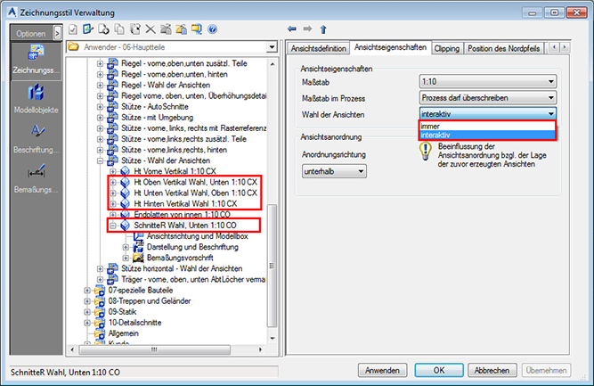

Bei der Konfiguration eines Zeichnungsstils können für Detailansichten die Optionen immer oder interaktiv festgelegt werden. Während mit der Option immer die Detailansicht jedes Mal erstellt wird, ermöglicht die Option interaktiv die Auswahl der Detailansichten, die in der Zeichnung für dieses Objekt erstellt werden müssen.

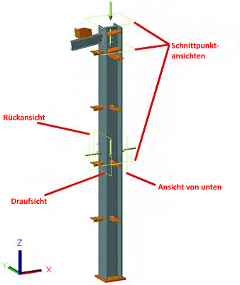

Die Ansichten werden im Modell mit einem grünen Rechteck und einem Pfeil dargestellt. Im folgenden Beispiel ist der zum Erstellen der Hauptteilzeichnung ausgewählte Zeichnungsstil so konfiguriert, dass die Ansichten Oben, Unten, Hinten und Schnittpunkt im interaktiven Modus angezeigt werden.
Die Option immer/interaktiv befindet sich in jeder Ansicht auf der Registerkarte Ansichtseigenschaften. Die Namen der Ansichten, die auf interaktiven Modus eingestellt sind, enthalten normalerweise das Wort „Wahl“ oder „Auswahl“, die Zeichnungsstile den Ausdruck „Wahl der Ansichten“.

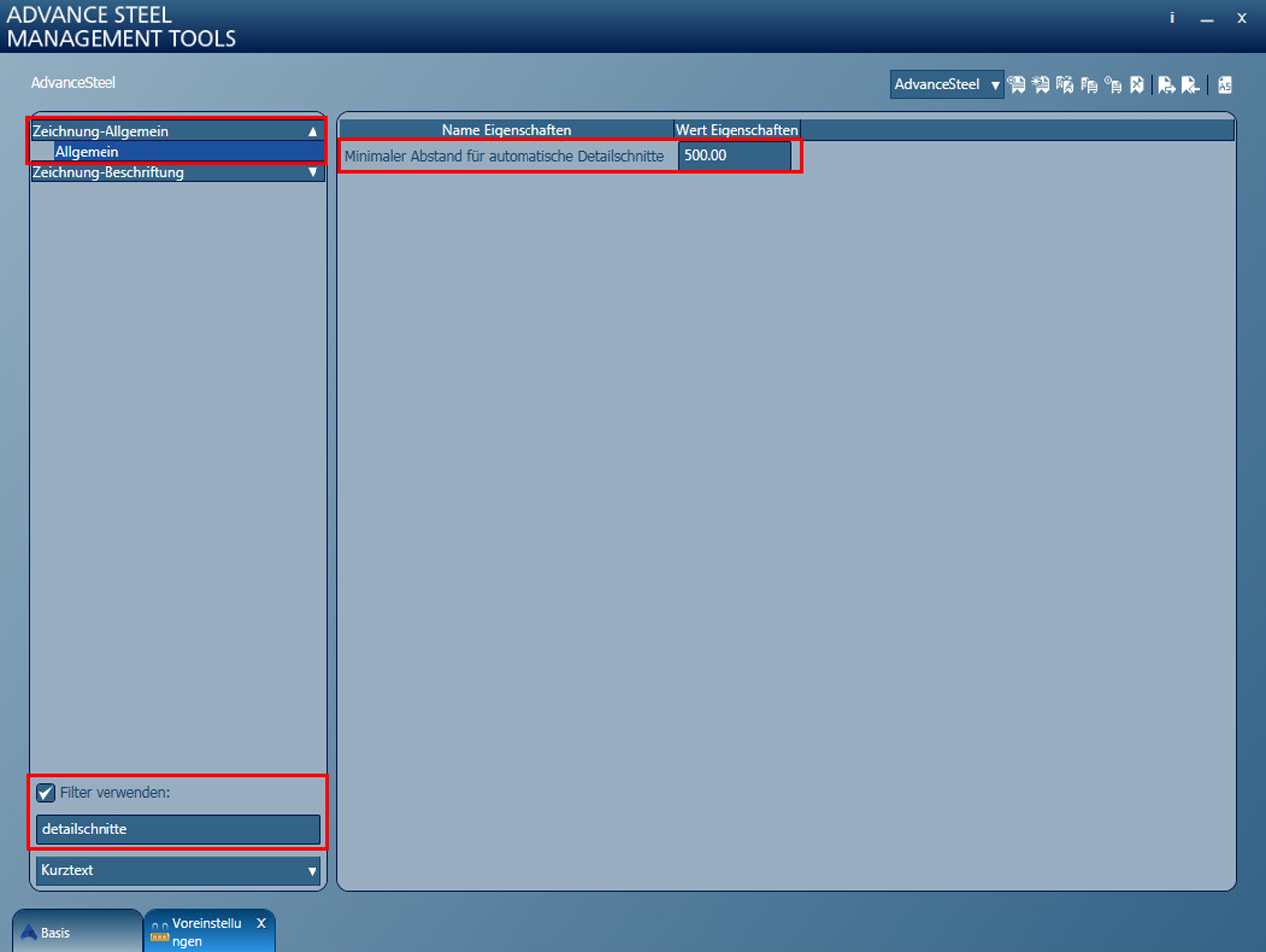

Für Schnittansichten hängt die Anzahl der im Modell angezeigten interaktiven Auswahlmöglichkeiten außerdem vom Wert der Vorgabe Minimaler Abstand für automatische Detailschnitte ab. Dieser Parameter befindet sich in der Kategorie Einstellungen\Vorgaben\Zeichnung-Allgemein aus den Management Tools.

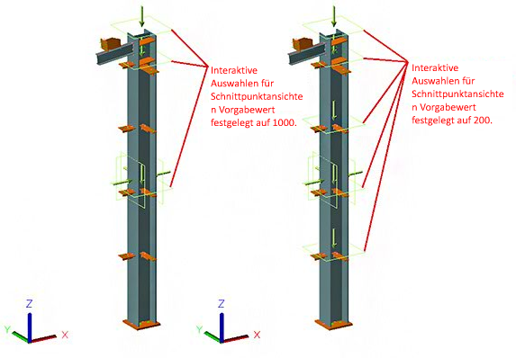

Wird der Wert dieser Vorgabe geändert, ändert sich auch die Anzahl der von Advance Steel gefundenen Schnitte. Im folgenden Beispiel wurde der Vorgabewert für Minimaler Abstand für automatische Detailschnitte von 1.000 auf 200 reduziert und es wurden fünf interaktive Ansichten gefunden, während mit dem ursprünglichen Vorgabewert nur drei Ansichten gefunden wurden.
