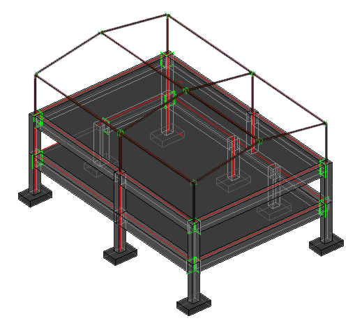

Erstellen Sie ein Modell in Autodesk Revit Structure oder in Autodesk Revit Architecture.
Wenn Sie dieses Modell im internen Advance Steel-Format mit SMLX-Erweiterung exportieren möchten, müssen Sie die Advance Steel 2016-Erweiterung in Revit installieren.
So exportieren Sie das Modell aus Revit

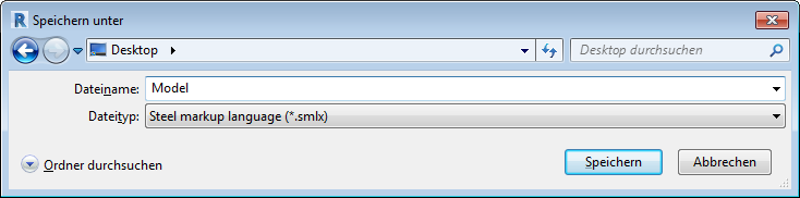

  4. Wählen Sie im Dialogfeld Speichern unter den Speicherort aus, an dem Sie die exportierte Datei speichern möchten.
    Wenn keine Elemente ausgewählt sind, wird das gesamte Modell exportiert. Wenn einige Elemente ausgewählt sind, wird ein Bestätigungsdialogfeld angezeigt. Wenn Sie auf Ja klicken, werden nur die ausgewählten Elemente exportiert. Wenn Sie das gesamte Modell exportieren möchten, klicken Sie auf Nein.

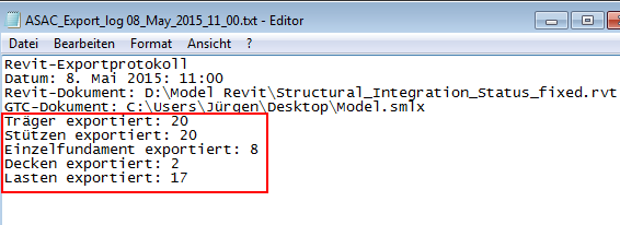

Es wird automatisch eine Protokolldatei erstellt und in einem Temp-Ordner gespeichert, beispielsweise unter C:\Users\Name\AppData\Local\Temp.
Der Bericht enthält Informationen über die Anzahl der exportierten Elemente und listet Elemente auf, die nicht exportiert werden können.

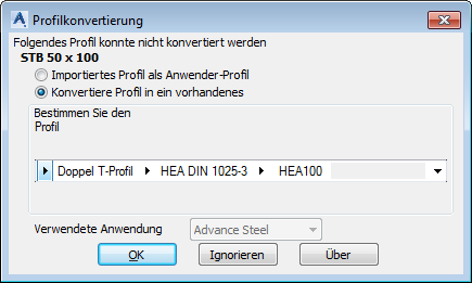

  2. Wenn für eines der in Revit erstellten Stahl-/Betonstützen- oder -trägerprofile kein entsprechendes Profil in Advance Steel vorhanden ist, wird ein Dialogfeld angezeigt, in dem ein entsprechendes Profil ausgewählt werden kann.

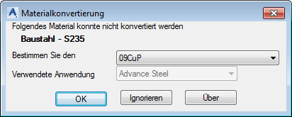

  3. Auch wenn die Materialien nicht in Advance Steel vorhanden sind, kann es erforderlich sein, ein geeignetes Material für die Konvertierung auszuwählen.

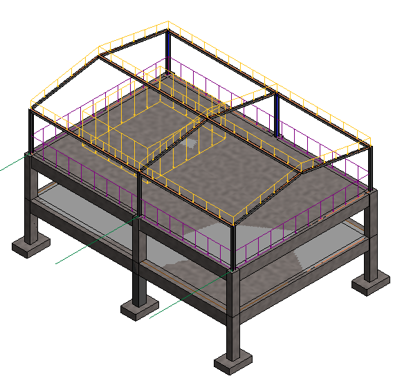

Das importierte Modell:
