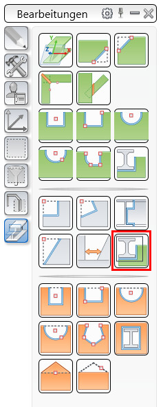

Um ein Rohr mit einem anderen Rohr zu schneiden, verwenden Sie den Befehl Element Kontur - Regel ().
Das Werkzeug fordert zuerst zur Auswahl des Rohrs auf, das an einem Bezugsende geschnitten werden soll, und dann zur Auswahl des Rohrs, mit dem geschnitten werden soll.

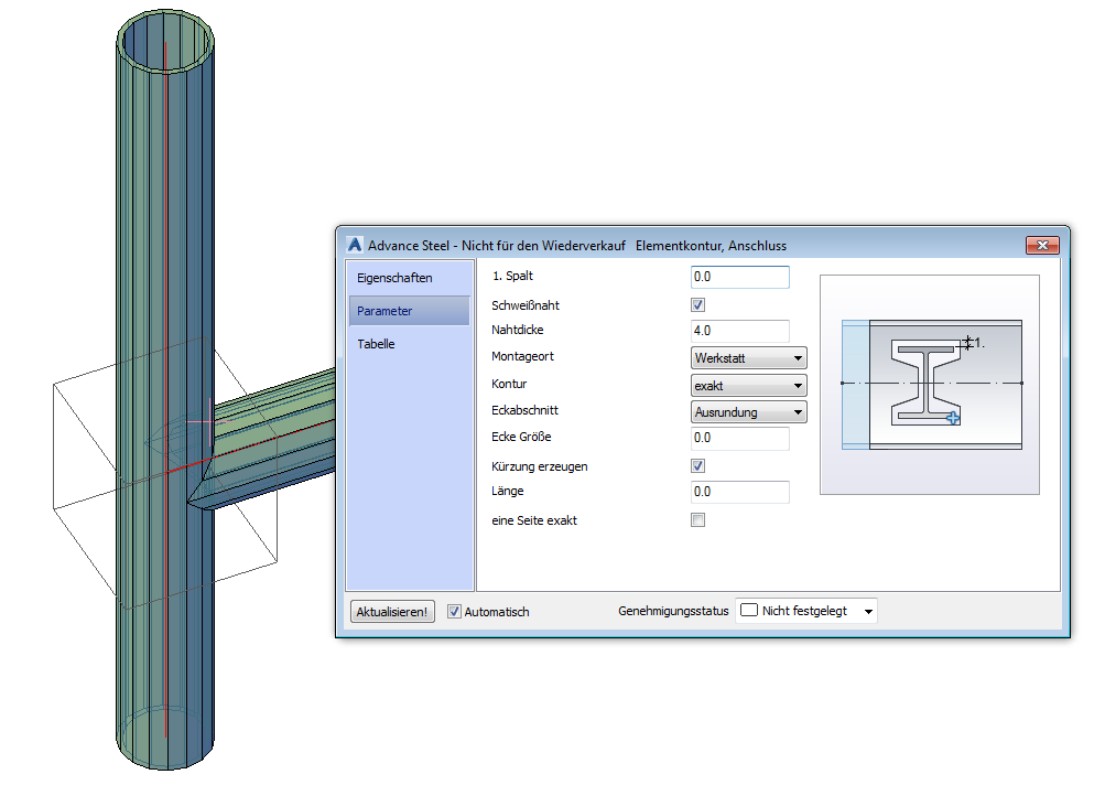

Nach dem Erstellen der Ausklinkung wird ein Fenster mit Anschlusseigenschaften angezeigt, über das Sie die Parameter für den Schnitt konfigurieren können. Schweißnähte können zur Verbindung hinzugefügt werden und die Regel kann in einer Bibliothek gespeichert werden.
