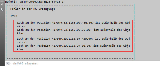

Bei der Erstellung einer NC-Datei wird möglicherweise eine Fehlermeldung in der Befehlszeile angezeigt und die NC-Datei wird mit der Erweiterung "err." gespeichert. In diesem Fall ist die NC-Datei funktionsfähig, aber in den Lochkoordinaten wird die Meldung angezeigt, dass sie sich zu nahe am Rand befinden.

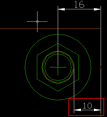

Dieser Fehler wird durch die Vorgabe Sicherheitsabstand in NC für Löcher verursacht. Die Fehlermeldung warnt, dass der Abstand zwischen dem Rand des Schraubenlochs und dem Blechrand kleiner als die Vorgabeentfernung ist.

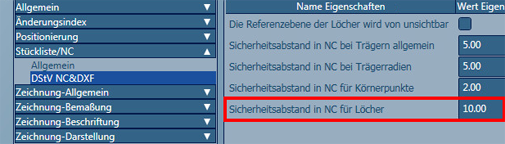

So ändern Sie den Vorgabe-Sicherheitsabstand in NC für Löcher:
  1. Öffnen Sie die Management Tools: Basis Einstellungen (Management Tools)
  2. Wählen Sie Voreinstellungen.
  3. Wählen Sie in der Kategorie Stückliste/NC die Option Sicherheitsabstand in NC für Löcher.
  4. Geben Sie den gewünschten Wert in das Feld auf der rechten Seite des Dialogfelds ein.
  5. Klicken Sie auf Einstellungen in Advance laden, um die Änderungen in Advance Steel zu speichern.
Dieser Wert ist der Mindestabstand zwischen dem Blechrand und dem Lochrand mit einem Vorgabewert von 2 mm (oder 1/16 Zoll). Wenn der Abstand größer oder gleich dem Vorgabeabstand ist, wird die NC-Datei ohne eine Warnung erstellt. Wenn der Abstand kleiner als dieser Vorgabewert ist, wird die Fehlermeldung bei der Erstellung der NC-Datei angezeigt.
