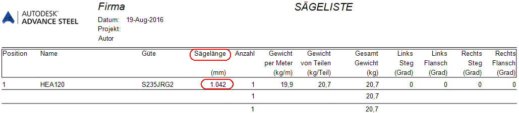

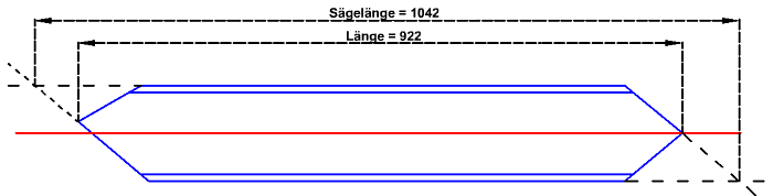

Der Unterschied zwischen der Länge und der Sägeschnitt-Länge bei Trägern wird hier anhand eines Trägers mit Sägeschnitten an beiden Seiten verdeutlicht. Im Fall von doppelten Schnitten an einem Trägerende wird die Sägeschnitt-Länge durch den Schnitt definiert, der den kürzesten Träger erstellt.

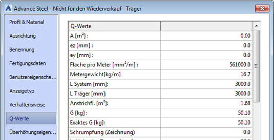

Die Länge des Trägers wird im Dialogfeld Eigenschaften angezeigt.

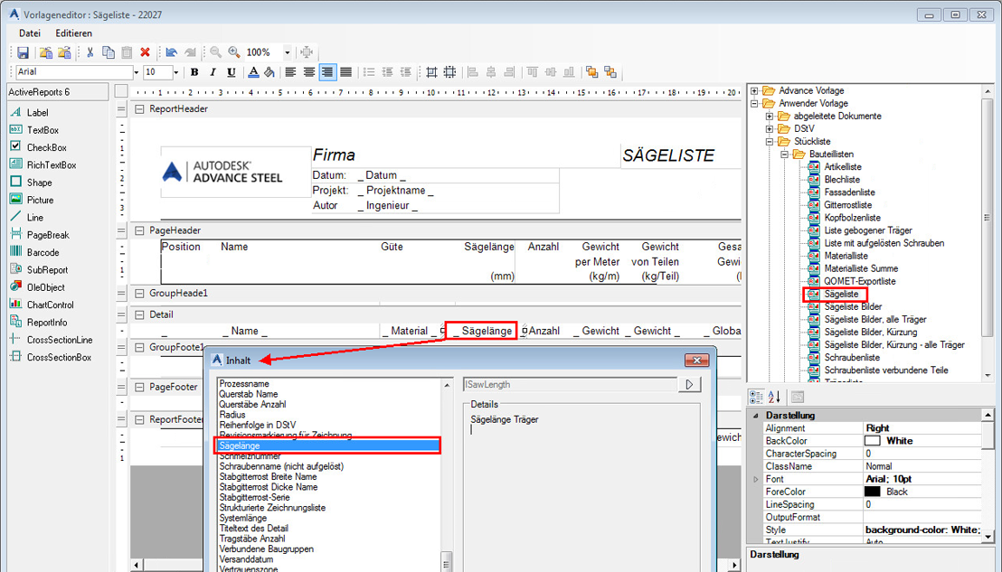

Die Sägeschnitt-Länge kann in der Sägeliste verwendet und angezeigt werden.

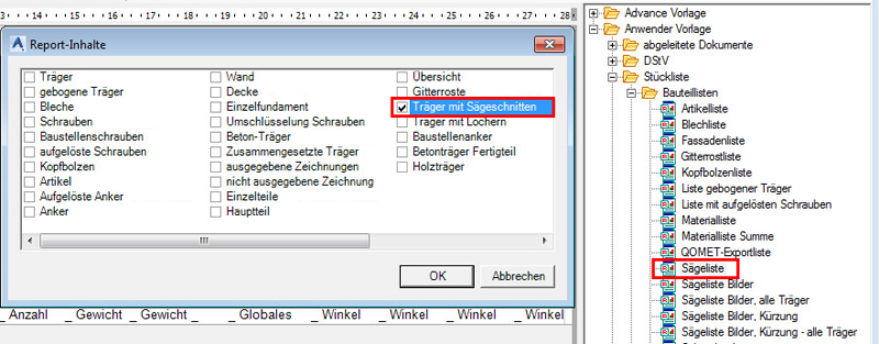

Um auf die Berichtsinhalte zuzugreifen, klicken Sie mit der rechten Maustaste auf die Liste.
Die Vorgabe für die Berichtsinhalte ist auf Träger mit Sägeschnitten festgelegt, aber diese Option steht nur für Elemente zur Verfügung, die nicht mehr als zwei Sägeschnitte aufweisen.

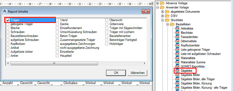

Für Elemente, die (wie in diesem Beispiel) mehr als zwei Sägeschnitte aufweisen, müssen die Berichtsinhalte auf Träger festgelegt werden.
Erstellen Sie als Nächstes die Sägeliste:
