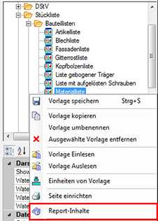

  1. Navigieren Sie im Stücklisten-Editor zu der zu ändernden Liste.
  2. Beispiel: Klicken Sie mit der rechten Maustaste auf Material und wählen Sie Report-Inhalte aus dem Kontextmenü.

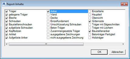

  3. Wählen Sie im Dialogfeld Report-Inhalte die Option Anker aus.
  4. Klicken Sie auf OK und speichern Sie die Vorlage.
