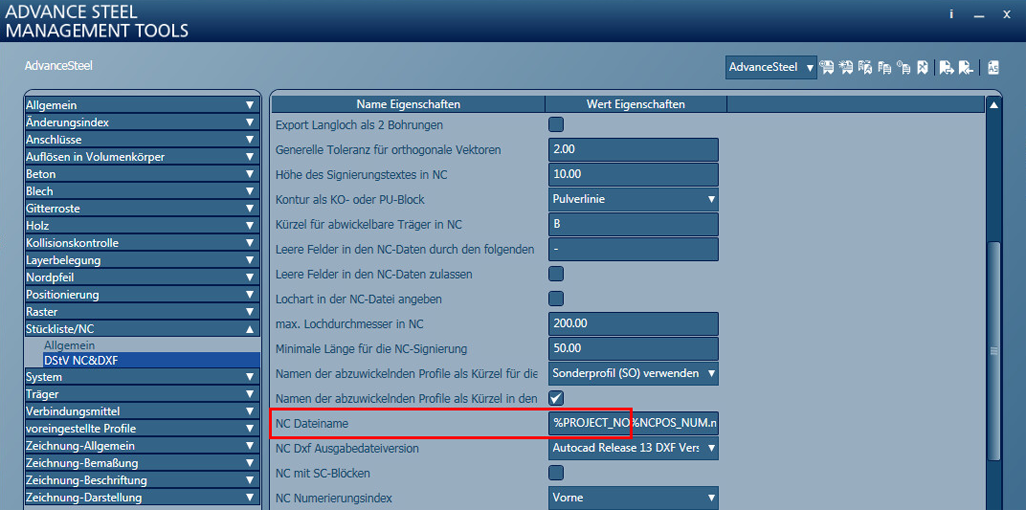

- Starten Sie die Management Tools.
- Wählen Sie Voreinstellungen und verwenden Sie dann einen Filter, wobei Sie NC eingeben. Daraufhin wird eine kürzere Liste angezeigt. Suchen Sie nach den folgenden Referenz: NC-Dateiname.

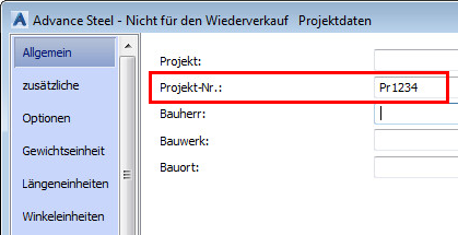

- Wählen Sie diese Option. Daraufhin wird im Dialogfeld der derzeit verfügbare Wert angezeigt. In der aktuellen Voreinstellung wird nur die Teilenummer der Komponente angezeigt. Dies kann abhängig von den in Advance Steel für die NC-Einstellungen festgelegten Optionen entweder die Einzelteil- oder die Hauptteilnummer sein (die Dateien können für Einzel- oder Hauptteile ausgeführt werden). Diesem Wert können weitere Variablen hinzugefügt werden. In diesem Fall wird "%PROJECT_NO" hinzugefügt. Dies entspricht der über die Schaltfläche
Projekteinstellungen
auf der Registerkarte Werkzeuge, Gruppe
Einstellungen
von Advance Steel festgelegten Projektnummer.

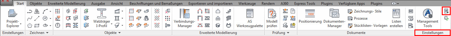

Zugriff auf Projekteinstellungen:
Einstellungen in den Management Tools
- Nachdem Sie die neue Referenz auf die Projektnummer hinzugefügt haben, müssen Sie die Datenbank neu laden. Hierfür stehen die folgenden Möglichkeiten zur Verfügung:
- Funktion Voreinstellungen aktualisieren, ebenfalls in der Gruppe Einstellungen auf der Registerkarte Werkzeuge in der Multifunktionsleiste von Advance Steel
- Einstellungen in Advance laden in den Management Tools

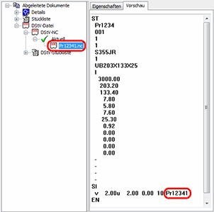

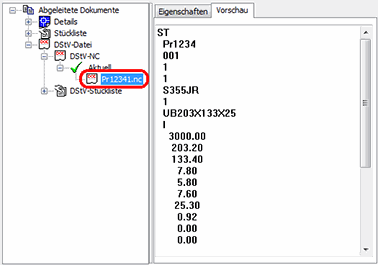

- Wenn Sie danach die NC-Dateien über die NC-Option unter AS-Dokumente, Gruppe NC&DXF ausführen, werden die Dateien erstellt und im Dokumentenmanager angezeigt.
Anmerkung: Damit sollte die Projektnummer am Anfang des Dateinamens angezeigt werden.
Durch diese Änderung der Einstellungen über die Management Tools enthält die NC-Datei jetzt eine eindeutige Referenz zum Projekt und ist problemlos zu identifizieren.

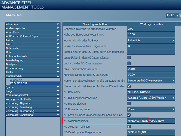

- Verwenden Sie den Filter NC. Nachdem Sie dies ausgeführt haben, sollte der Eintrag "NC Signierungsblock" zu sehen sein.
- Wählen Sie diesen aus.
- Sie können die Projektnummer hinzufügen. Diese wird daraufhin zum Bestandteil des Textes, der bei der Schlagstempelung an der Komponente angebracht wird.

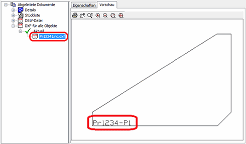

Dies gilt auch für aus dem Modell erstellte DXF-Dateien:
