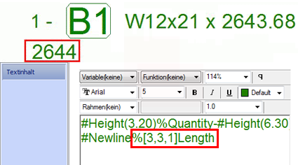

In Advance Steel werden die Einheiten für jedes Modell, jede Zeichnung und jede Liste definiert. Dies bedeutet, dass eine Zeichnung eine bestimmte Einstellung für die Einheiten und für die Genauigkeit enthält. In bestimmten Fällen ist es erforderlich, eine andere Genauigkeit oder Einheit für ein einzelnes Element einzustellen. Dies ist in Advance Steel möglich, indem Sie nur für eine Beschriftung eine andere Einheit und Genauigkeit definieren. Um dies zu erreichen, müssen Sie zum Token die Ergänzung [1,2,3] hinzufügen, z. B. für das Token %Länge wäre dies %[1,2,3]Länge, wobei die 1, 2, 3 durch die erforderlichen Schlüssel aus den Einheitentabellen in AstorBase ersetzt werden.

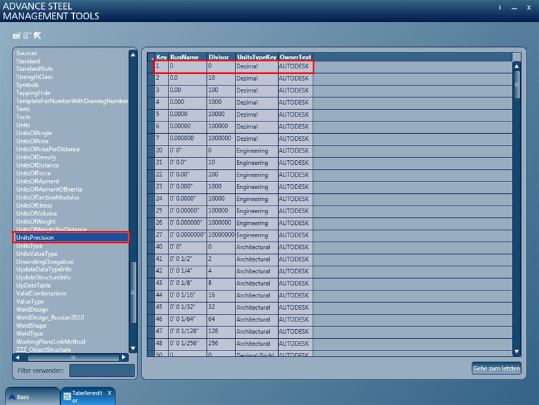

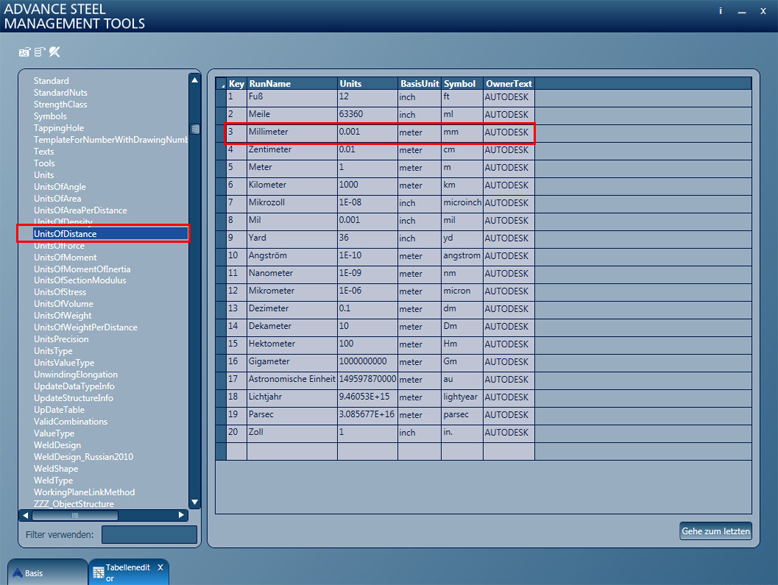

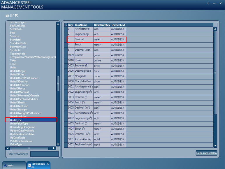

Die erste Zahl ist der Einheitenschlüssel aus den Tabellen in der Datenbank AstorBase, beginnend mit UnitsOf... (z. B. für eine Entfernung wäre es von UnitsOfDistance). Die zweite Zahl ist der Einheitentyp aus der Tabelle UnitsType in der Datenbank AstorBase. Die dritte Zahl ist die Einheitengenauigkeit aus der Tabelle UnitsPrecision in der Datenbank AstorBase. Im obigen Beispiel haben wir [3,3,1] verwendet, das heißt: Schlüssel 3 aus der Datenbank AstorBase, Tabelle UnitsOfDistance: Millimeter.
Schlüssel 3 aus der Tabelle UnitsType in der Datenbank AstorBase: Dezimal.
Schlüssel 1 aus der Tabelle UnitsPrecision in der Datenbank AstorBase: keine Dezimalstellen.
Sogar mit den Modelleinheiten auf 2 Dezimalstellen (2643.68) eingestellt, ist eine gezeigte Länge auf volle Millimeter gerundet (2644) möglich.
