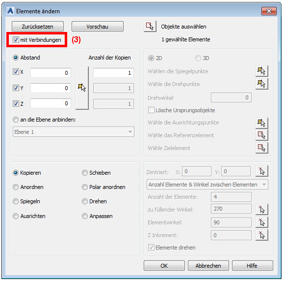

Element kopieren unter Verwendung der Option mit Verbindungen. Dadurch werden die Elemente kopiert und eine entsprechende Schweißnaht erstellt.

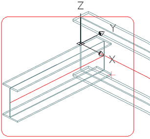

Angenommen, es gibt zwei durch eine Schweißnaht verbundene Elemente.

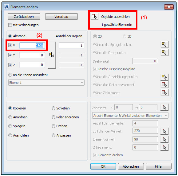

  1. Öffnen Sie das Advance-Kopierwerkzeug.
  2. Wählen Sie einen Träger aus und geben Sie einen definierten Kopierabstand ein. Bei der Objektauswahl ist die Schweißnaht auszulassen.
  3. Wählen Sie mit Verbindungen aus.
  4. Klicken Sie auf OK.

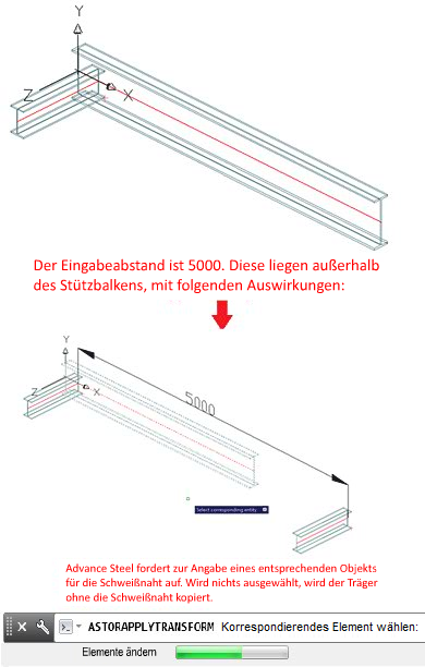

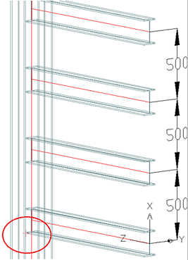

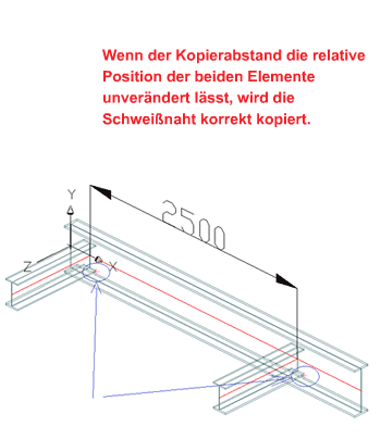

Wenn das Element an der kopierten Position ein anderes verbundenes Objekt in derselben relativen Position vorfindet, kopiert dieses Werkzeug auch die Schweißnaht und nimmt die erforderliche Verbindung vor. Andernfalls werden Sie aufgefordert, ein neues Stützelement für die zu erstellende Schweißnaht einzugeben.
Wenn der Kopierabstand hingegen zu groß ist und das Element außerhalb der Trägers erstellt wird:
