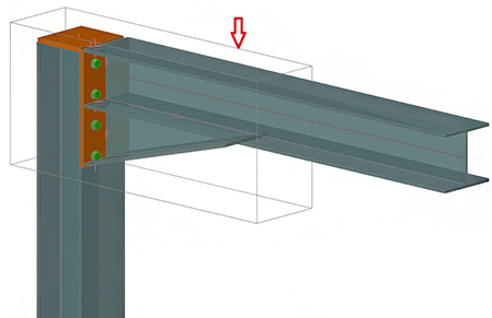

Anschlüsse bestehen aus mehreren Elementen wie Blechen, Steifen, Trägern, Schrauben und Schweißnähten, die innerhalb eines Begrenzungsrahmens (des Anschlussobjekts) zusammengehalten und dargestellt werden.
Die Parameter dieser Gruppe sind im Anschlussobjekt (dem grauen Kasten) gespeichert.

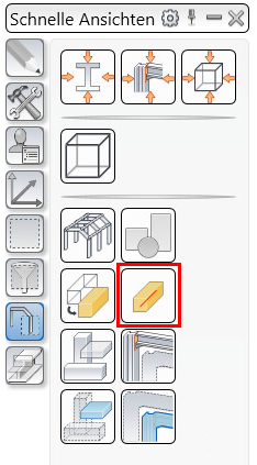

Um den Kasten anzuzeigen, klicken Sie in der Werkzeugpalette Schnelle Ansichten auf den Befehl (Alles sichtbar), wodurch alle ausgeblendeten Objekte angezeigt werden.

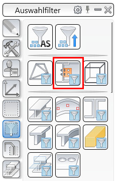

Um alle Anschlussobjekte auszuwählen, klicken Sie in der Werkzeugpalette Auswahlfilter auf (Anschlussobjekte).

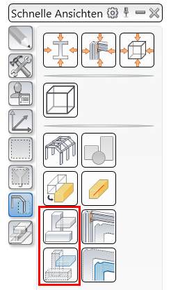

Nachdem Sie die Auswahl vorgenommen haben, können Sie mithilfe der Optionen Darstellung Objekte aus () und Zeige nur gewählte Objekte () die Sichtbarkeit der Anschlussobjekte aktivieren oder deaktivieren.
Um die Sichtbarkeit zu aktivieren, ohne dass sich dies auf andere Objekte im Modell auswirkt, kann außerdem die Standarddarstellung verwendet werden.
