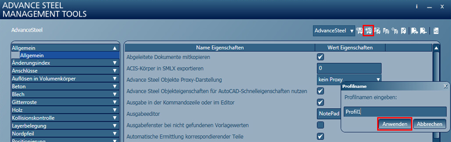

So fügen Sie ein neues Profil hinzu:
  1. Öffnen Sie die Management Tools: Start Einstellungen (Management Tools).
  2. Wählen Sie die Kategorie Voreinstellungen.
  3. Klicken Sie im Werkzeugkasten auf Neues Profil.
  4. Geben Sie im Dialogfeld Profilname den gewünschten Namen ein.
    Anmerkung: Der eingegebene Name darf keine Leerzeichen oder Sonderzeichen wie "\" enthalten.
  5. Klicken Sie auf Anwenden.
Das Profil wird automatisch aktiviert. Jede Änderung der Vorgaben kann daran durchgeführt werden.

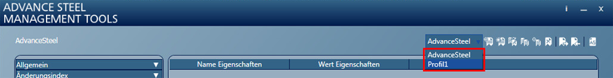

Zusätzliche Werkzeuge für die Verwaltung von Profilen
  • Um ein weiteres Profil auszuwählen oder um zum ursprünglichen Profil zurückzukehren, verwenden Sie die Dropdown-Liste Gewähltes Profil.
  • Um das neue Profil als aktuelles Profil zu aktivieren, verwenden Sie die Option Profil auf aktuell setzen.
  • Um ein Profil umzubenennen, verwenden Sie die Option Profil umbenennen. Geben Sie den gewünschten Namen in das Dialogfeld ein und klicken Sie auf Anwenden, um die Änderungen zu überprüfen.
  • Um ein Profil zu kopieren, verwenden Sie die Option Profil kopieren. Geben Sie den gewünschten Namen in das Dialogfeld ein und klicken Sie auf Anwenden, um die Eingabe zu überprüfen. Das neue kopierte Profil wird aktiv und enthält die Vorgabeeinstellungen des kopierten Profils.
  • Um das ausgewählte Profil zurückzusetzen, verwenden Sie die Option Profil zurücksetzen.
  • Um ein Profil zu löschen, verwenden Sie die Option Profil löschen.
