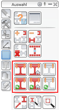

Es gibt verschiedene Funktionen, mit denen Sie die verbundenen Objekte rot markieren können. Diese Funktionen sind auf der Werkzeugpalette Auswahl zusammengefasst und ermöglichen Folgendes:
Verbundene Objekte anzeigen
Zeigt die Objekte an, die durch Schrauben oder Schweißnähte miteinander verbunden sind. Wählen Sie die Funktion, wählen Sie dann eine Verbindung im Modell und validieren Sie. Alle verbundenen Elemente werden rot hervorgehoben.
Markierung aufheben + verbundene Objekte anzeigen
Löscht die vorherige Markierung und erstellt eine neue Markierung der verschraubten oder verschweißten Objekte. Wählen Sie die Funktion, wählen Sie dann eine Modellverbindung und validieren Sie. Alle verbundenen Elemente werden rot hervorgehoben.
In Werkstatt verbundene Objekte anzeigen
Zeigt das in der Werkstatt verbundene Objekt an. Wählen Sie die Funktion, wählen Sie dann ein Teil im Modell und validieren Sie. Alle in der Werkstatt verbundenen Elemente werden rot hervorgehoben.
Markierung aufheben + in Werkstatt verbundene Objekte anzeigen
Löscht die vorherige Markierung und erstellt eine neue Markierung des in der Werkstatt verbundenen Objekts. Wählen Sie die Funktion, wählen Sie dann ein Teil im Modell und validieren Sie. Alle in der Werkstatt verbundenen Elemente werden rot hervorgehoben.
Verbindungsmittel anzeigen
Diese Funktion ermöglicht die Anzeige von Elementen, die die Teile untereinander verbinden (Schweißnähte und Schrauben). Wählen Sie die Funktion, wählen Sie dann ein Teil im Modell und validieren Sie. Alle Elemente der Verbindungen werden rot hervorgehoben.
Markierung aufheben + Verbindungsmittel anzeigen
Diese Funktion ermöglicht das Löschen der vorherigen Markierung und das Anzeigen der Elemente, die Teile untereinander verbinden (Schweißnähte und Schrauben). Wählen Sie die Funktion, wählen Sie dann ein Teil im Modell und validieren Sie. Alle Elemente der Verbindungen werden rot hervorgehoben.
