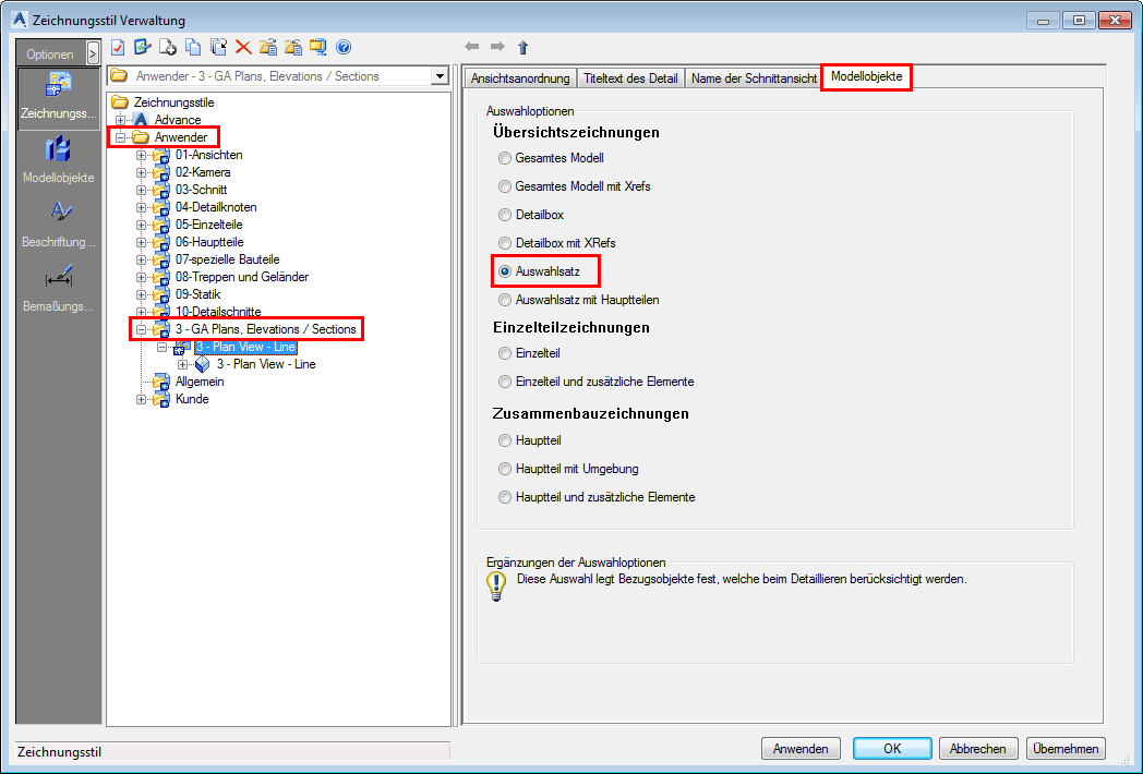

  1. Öffnen Sie Zeichnungsstil Verwaltung über die Registerkarte Ausgabe > Gruppe Dokumentenmanager.
  2. Wechseln Sie zu Anwender > GA - Plans, Elevations/Sections > Plan View ­- Line.
  3. Wählen Sie auf der Registerkarte Modellobjekte unter Übersichtszeichnungen die Option Auswahlsatz und klicken Sie auf Anwenden.
  4. Klicken Sie auf Anwenden im Fenster Zeichnungsstil Verwaltung.

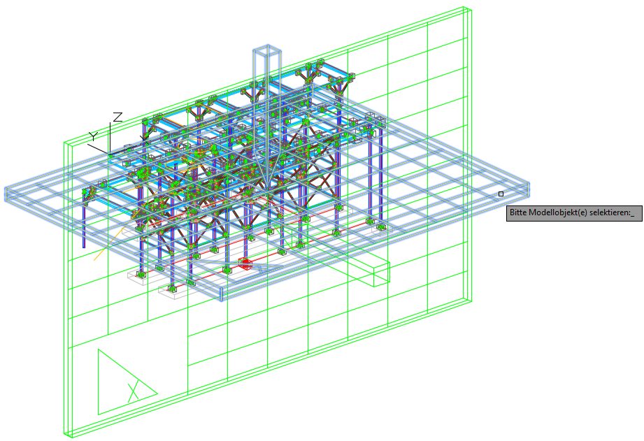

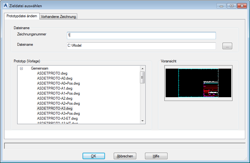

  6. Wählen Sie die Kamera aus und klicken Sie auf OK im Dialogfeld Zieldatei wählen.

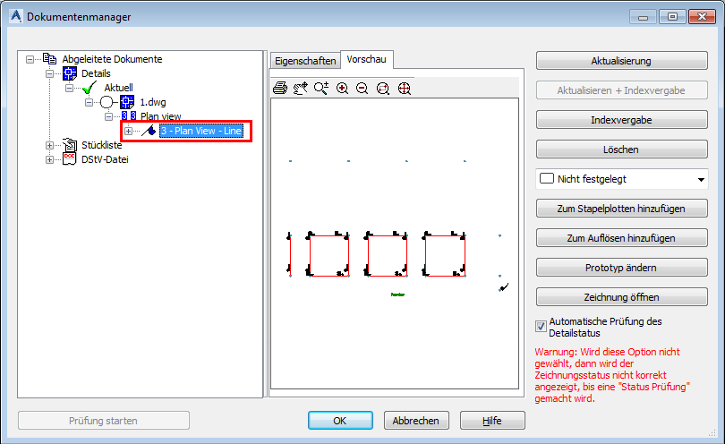

  7. Wechseln Sie zu (Dokumentenmanager) auf der Registerkarte Ausgabe .

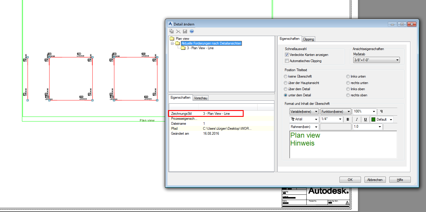

  8. Öffnen Sie die erstellte Detailzeichnung.
Beachten Sie, dass zum Erstellen der Zeichnung der in der Zeichnungsstil-Verwaltung gewählte Zeichnungsstil verwendet wird.
