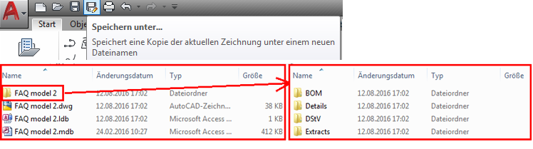

Advance Steel bietet die Möglichkeit, zusammen mit dem Modell alle abgeleiteten Dokumente zu kopieren. Der Befehl Speichern unter wird verwendet, wenn Sie eine Sicherungskopie des Modells erstellen oder das Modell an einen anderen Speicherort kopieren wollen.

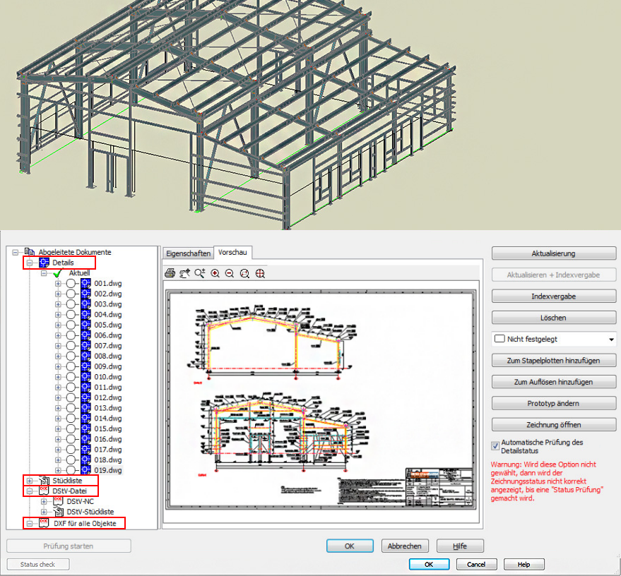

Die abgeleiteten Dokumente sind Details, Stücklisten, NC-, DStV- und DXF-Dateien.

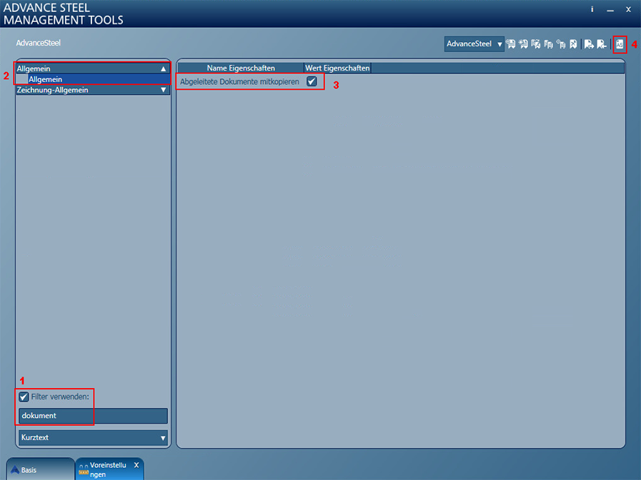

Die Vorgabe, die diese Option aktiviert, lautet Abgeleitete Dokumente mitkopieren und befindet sich in der Kategorie Allgemein.

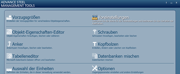

Um diese Option zu aktivieren, öffnen Sie die Management Tools und wählen Sie Voreinstellungen .
Aktivieren Sie den Filter und schreiben Sie dann "Dokument" in das Filterfeld (1). Öffnen Sie die Kategorie Allgemein (2) und aktivieren Sie die Vorgabe Abgeleitete Dokumente mitkopieren in der Spalte Wert Eigenschaften (3). Nachdem die Vorgabe aktiviert wurde, klicken Sie auf Einstellungen in Advance laden und schließen Sie die Management Tools .
Nachdem Sie diese Option aktiviert haben, können Sie das Modell mit dem Befehl Speichern unter speichern. Alle Informationen, die in den Unterordnern des Modells vorhanden sind, werden am neuen Speicherort gespeichert.
