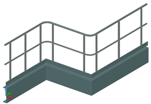

Häufig gestellte Fragen: Wie kann der Handlauf eines nichtlinearen Geländers in einen Polyträger umgewandelt werden?
Wenn der Geländeranschluss aus einer Reihe von nichtlinearen Stützträgern besteht, wird der Anschluss automatisch aus einer Reihe gerader Bauteile erstellt, die über Schweißnähte verbunden sind.

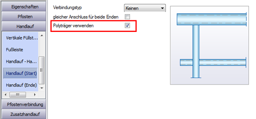

Der Handlauf besteht vorgabegemäß aus einer Reihe von Profilen, die über Schweißnähte verbunden sind. Im Dialogfeld Anschluss können Sie den Handlauf als Polyträger definieren. Wählen Sie hierzu die Option Polyträger verwenden auf der Registerkarte Handlauf (Start)/Handlauf (Ende).
