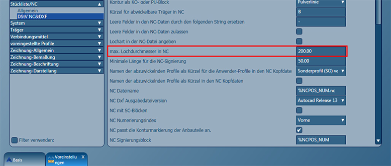

Um dies zu bestimmen, verwenden Sie die Vorgabe Max. Lochdurchmesser in NC‟ aus den Management Tools.

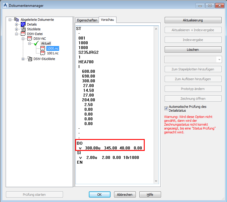

In unserem Beispiel wird diese Vorgabe auf 200 eingestellt. Wenn der Lochdurchmesser kleiner als 200 ist, wird das Loch in einem BO-Block (für Löcher) beschrieben, ist der Lochdurchmesser dagegen größer als 200, wird das Loch in einem IK-Block (für kreisförmige Schnitte) beschrieben. Wenn also der Träger auf seinem Steg beispielsweise einen Lochdurchmesser von 40 aufweist, erhalten Sie den folgenden NC-DStV-Dateiinhalt:

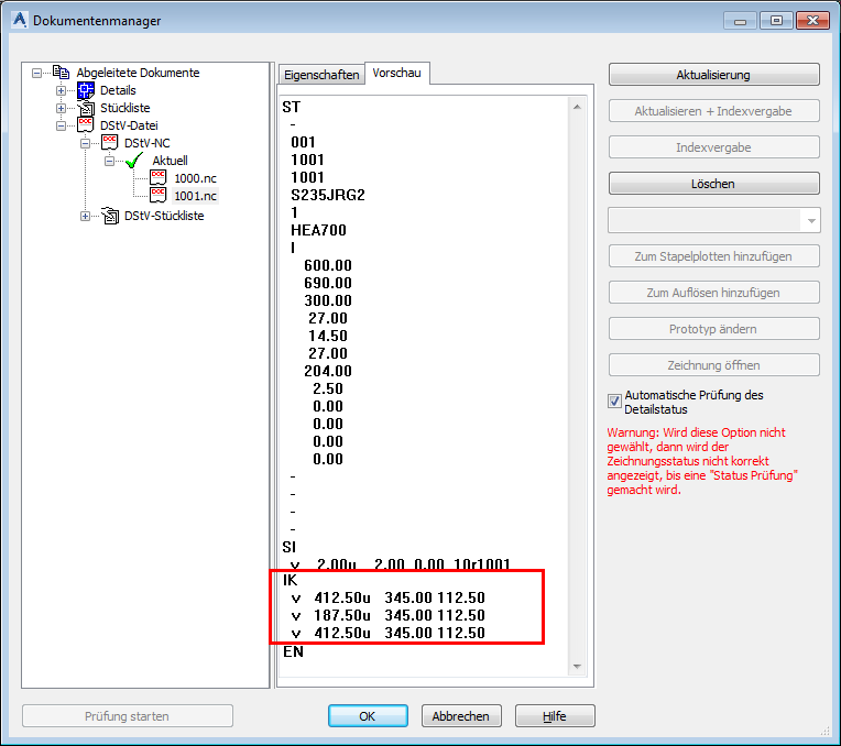

Wenn der Träger beispielsweise einen Lochdurchmesser von 225 auf seinem Steg aufweist, erhalten Sie den folgenden NC-DStV-Dateiinhalt:
