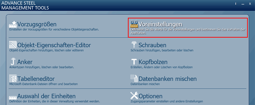

Jedes Profil kann mit der Option Profil exportieren aus der Kategorie Voreinstellungen exportiert werden.
Nach dem Zugriff auf die Option ist die Position, an der das Profil gespeichert werden soll, festgelegt. Nur das aktive Profil aus dem Feld Gewähltes Profil wird exportiert. Das Format der Exportdatei ist XML.

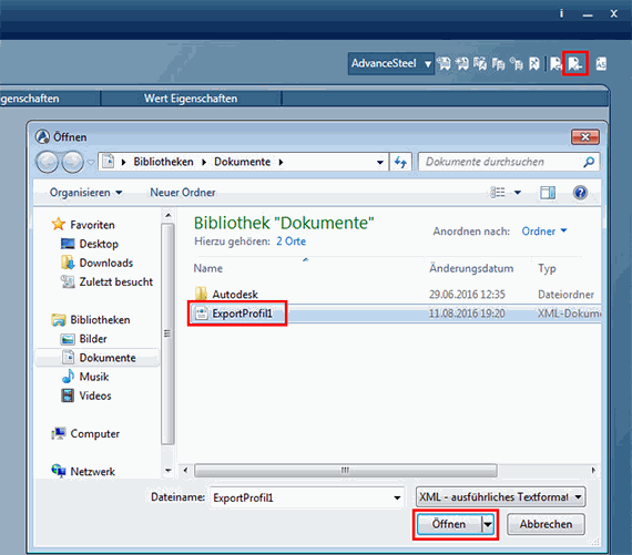

Um das neue Profil zu importieren, wird die Option Datei importieren verwendet. Die XML-Datei wird ausgewählt, und die Option "Öffnen" wird aufgerufen. Dann wird der Name des importierten Profils eingegeben.

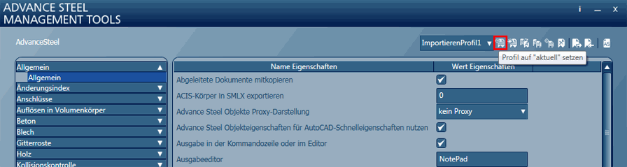

Das neu importierte Profil kann als aktuell festgelegt werden, indem Sie den Befehl Profil auf "aktuell" setzen verwenden. Nach dem Öffnen von Advance Steel sind alle Vorgabeeinstellungen verfügbar.
