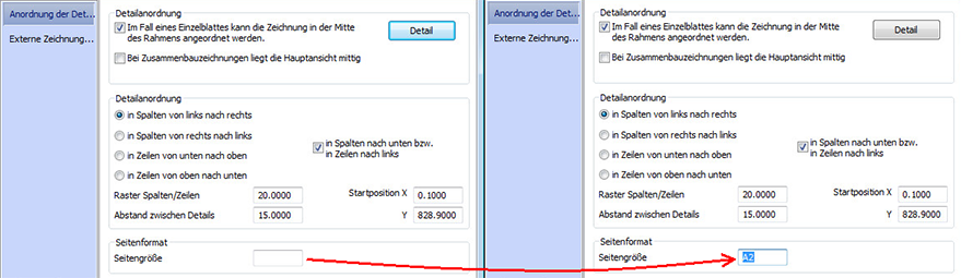

In Prototypen können Informationen über das Zeichnungsformat gespeichert werden, sodass bei der Detaillierung die richtigen Informationen zum Format in den Detailnamen aufgenommen werden und darüber hinaus der Detailname aktualisiert werden kann, wenn der Prototyp einer bereits erstellten Zeichnung geändert wird. Während diese Option bei neuen Prototypen per Vorgabe konfiguriert ist, müssen Sie sie bei alten Prototypen manuell konfigurieren, falls Sie diese verwenden müssen.
  1. Öffnen Sie den Prototyp.
  2. Klicken Sie in der Multifunktionsleiste auf (Zeichnungslayout definieren).
    • Ausgabe Dokumentenmanager (Zeichnungslayout definieren)
  3. Füllen Sie das Feld Seitengröße mit den nötigen Informationen zum Format des Prototyps aus (z. B. A2).
  4. Speichern und schließen Sie den Prototyp.
