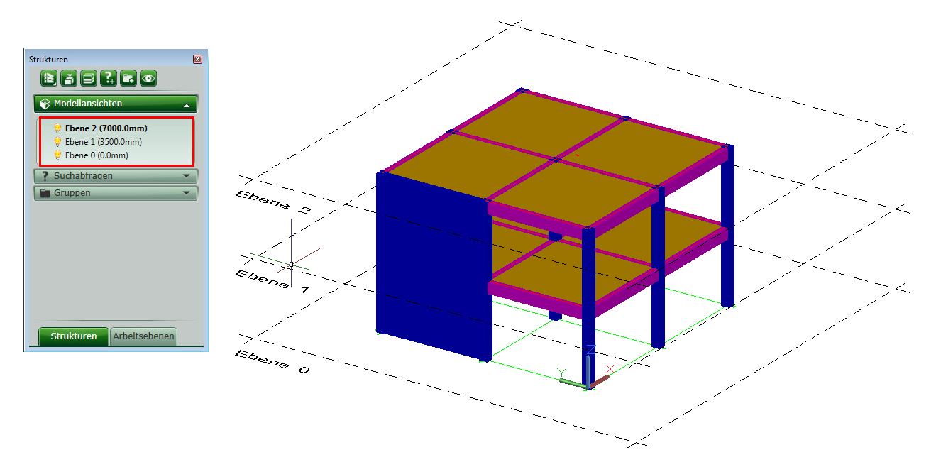

Wenn Sie eine Konstruktion mit mehreren Ebenen erstellen, wird jedes dabei erstellte Element mit der aktiven Ebene verknüpft.
Die Ebenen werden im Projekt-Explorer angezeigt. Auf den Projekt-Explorer können Sie durch Klicken auf (Projekt-Explorer), Registerkarte Start > Gruppe Projekt , zugreifen.

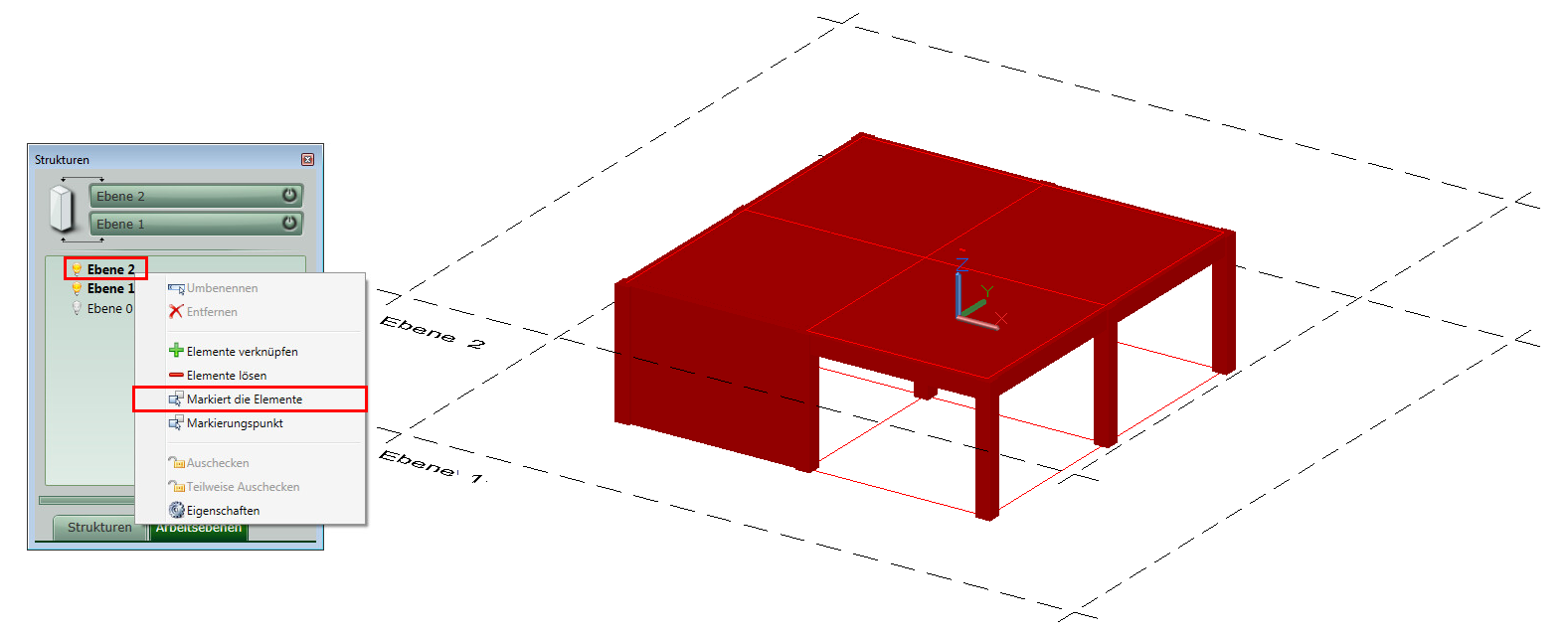

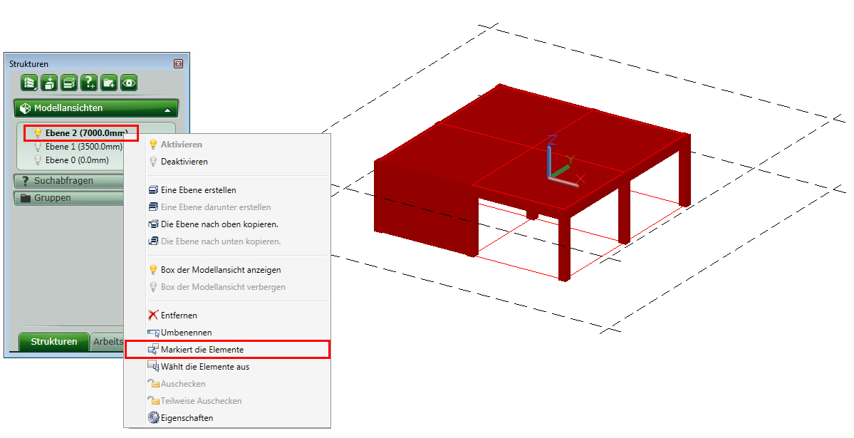

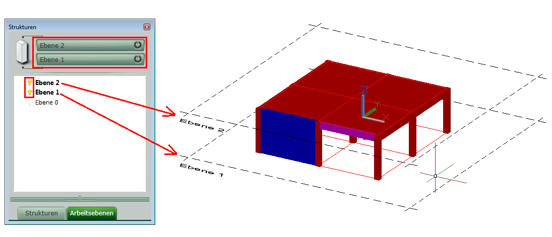

Um die mit einer Ebene verknüpften Elemente anzuzeigen, klicken Sie mit der rechten Maustaste auf die Ebene und wählen Sie Markiert die Elemente. Die mit der Ebene verknüpften Elemente werden hervorgehoben.

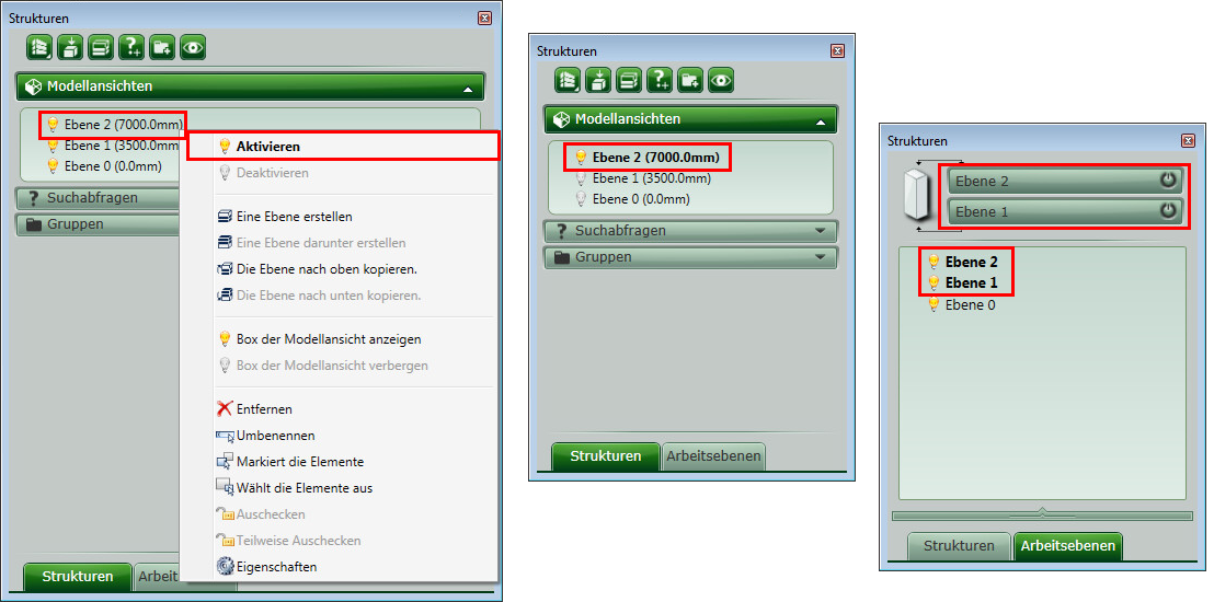

Im Projekt-Explorer wird die aktive Ebene in Fettschrift angezeigt.
Um eine Ebene zu aktivieren, doppelklicken Sie darauf oder klicken Sie mit der rechten Maustaste und wählen Sie Aktivieren.
Zusammen mit der Ebene werden auch die Arbeitsebenen, durch die sie definiert ist, aktiviert.

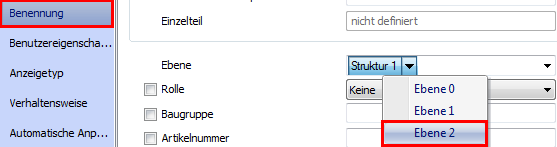

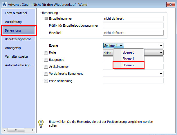

*Um Elemente einer Ebene zuzuweisen, wählen Sie im Dialogfeld Eigenschaften des jeweiligen Elements auf der Registerkarte Benennung im Feld Ebene die gewünschte Ebene aus.

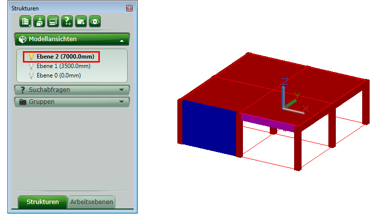

Beispiel: Anzeigen von Elementen, die nicht mit einer Ebene verknüpft sind
Die Wand und der Träger sind nicht mit Ebene 2 verknüpft. Um Elemente ordnungsgemäß mit der gewünschten Ebene zu verknüpfen, müssen Sie zwei Schritte durchführen:

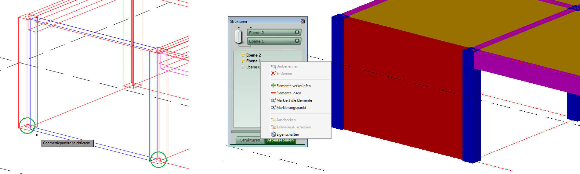

Aktivieren Sie Ebene 2 und blenden Sie die diese Ebene definierenden Arbeitsebenen ein.

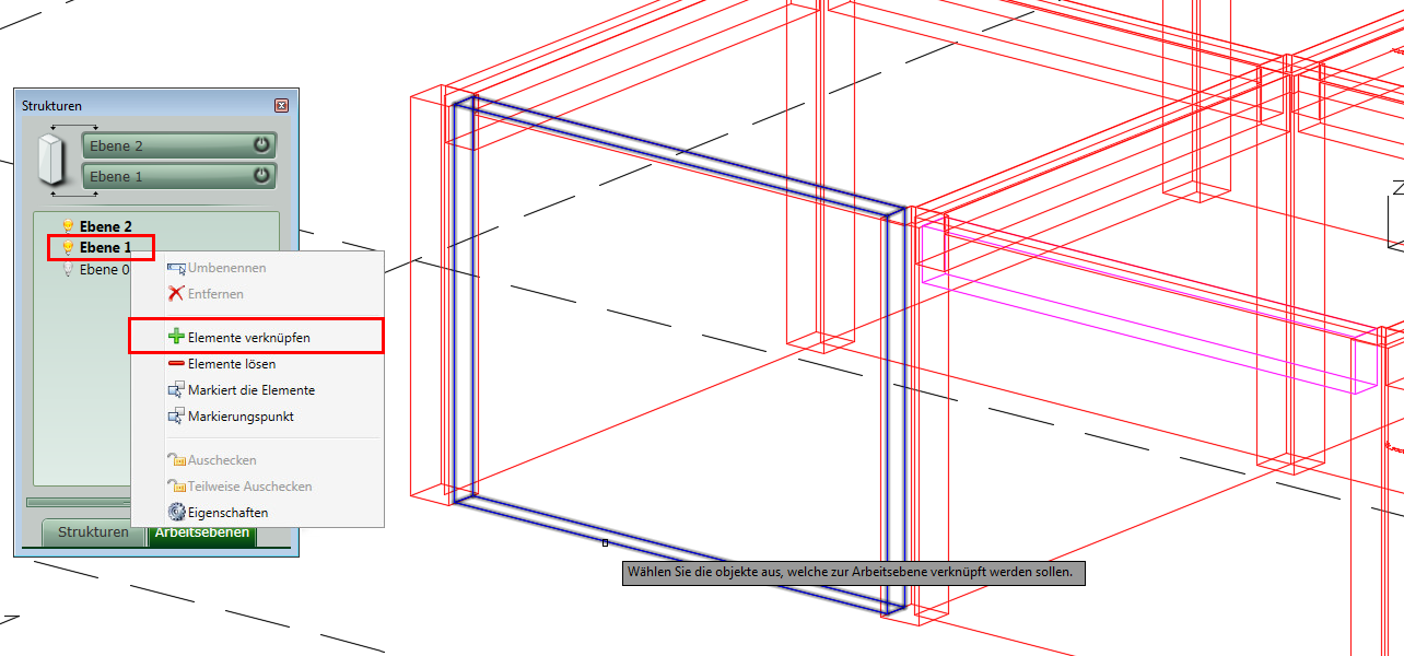

Klicken Sie mit der rechten Maustaste auf die untere Arbeitsebene, Ebene 1, und wählen Sie Elemente verknüpfen.
Advance Steel fordert Sie auf, die mit der Arbeitsebene zu verknüpfenden Objekte auszuwählen. Wählen Sie in diesem Beispiel die Wand aus, da Wände Strukturelemente und damit auch über die Höhe der Ebene definiert sind. Die Wand muss daher sowohl mit der unteren als auch der oberen Arbeitsebene verknüpft werden.

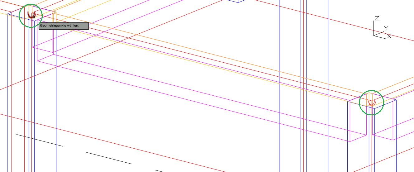

Drücken Sie die Eingabetaste, um die Auswahl zu bestätigen, und wählen Sie die Punkte des Elements aus, über die dieses mit der Arbeitsebene verknüpft werden soll.
Wählen Sie die Punkte an der Basis der Wand aus und drücken Sie die Eingabetaste.
Um zu überprüfen, ob dieses Element mit der Arbeitsebene Ebene 1 verknüpft ist, klicken Sie mit der rechten Maustaste auf diese Ebene und wählen Sie Markiert die Elemente. Die Wand wird markiert.
Das obere Ende der Wand wird auf dieselbe Weise mit der Arbeitsebene Ebene 2 verknüpft, wobei Sie dieses Mal jedoch die Punkte am oberen Wandende auswählen. Verknüpfen Sie den Träger auf dieselbe Weise. Dieser wird allerdings nur mit der oberen Arbeitsebene Ebene 2 verbunden.

Elemente den dazugehörigen Ebenen zuweisen
Dieser Vorgang kann über die Eigenschaften jedes Elements durchgeführt werden.
Wandeigenschaften:

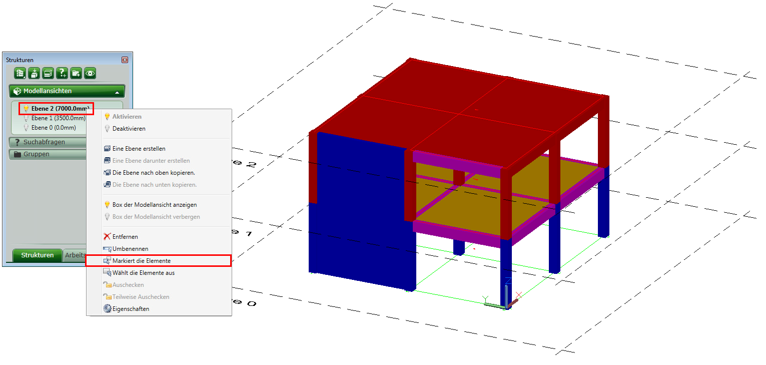

Nachdem Sie für jedes Element die Ebene gewählt haben, der es zugewiesen werden soll, können Sie überprüfen, ob die Elemente zur richtigen Ebene gehören.
