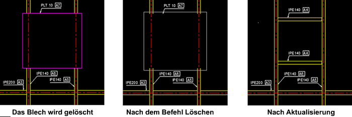

In Advance Steel löschen Sie mit dem Befehl LÖSCHEN ein Element vollständig aus einer Zeichnung. Nachdem Sie den Befehl LÖSCHEN verwendet haben, wird ein graues Feld angezeigt, um den Benutzer darauf hinzuweisen, dass die Zeichnung aktualisiert werden muss.
Im folgenden Beispiel werden die verdeckten Linien hinter dem gelöschten Element sichtbar, nachdem die Zeichnung aktualisiert wird. Die Beschriftungen der jetzt sichtbaren Elemente werden ebenfalls angezeigt.
Um die gelöschten Elemente wiederherzustellen, wählen Sie Wiederherstellen der vom Anwender gelöschten Teile im Dialogfeld Eigenschaften der Zeichnung.
