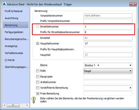

In Ihrem 3D-Modell gibt es einen Träger mit der Einzelteilnummer B1.

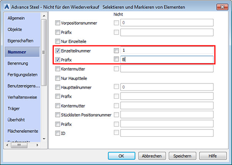

Um ihn ausfindig zu machen, können Sie die Advance Steel-Suchfunktion (auf der Werkzeugpalette Auswahl) verwenden. Nehmen Sie im Dialogfeld Selektieren und Markieren von Elementen die folgenden Einstellungen vor:
- Registerkarte Allgemein: Wählen Sie Gesamtmodell.
- Registerkarte Objekte: Wählen Sie Stahlträger (wenn es sich um einen Träger handelt, nach dem gesucht werden soll).
- Registerkarte Nummer: Wählen Sie Einzelteilnummer und geben Sie 1 ein; wählen Sie Präfix und geben Sie B ein.

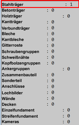

In der Befehlszeile wird angezeigt, ob ein entsprechendes Profil in dem Modell gefunden wurde.
Der gefundene Träger weist eine rote Farbe auf.
