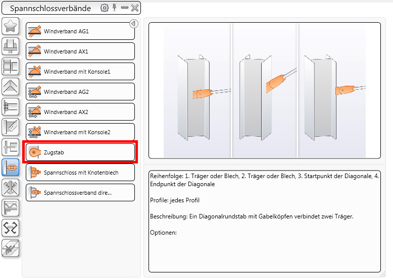

Die Anschlüsse Zugstab oder Verband mit Stabanker stehen im Verbindungs-Manager zur Verfügung.
Klicken Sie in der Multifunktionsleiste auf
(Verbindungs-Manager).

Die Zugstäbe können in zwei Fällen verwendet werden:

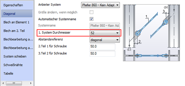

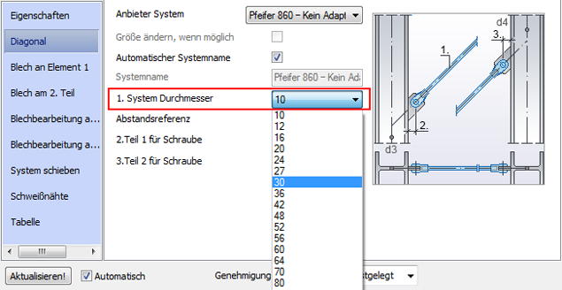

Wenn der Benutzer den Anschluss an Trägern erstellt, kann der Systemdurchmesser in den Optionen für den Anschluss gewählt werden.
In diesem Fall erstellt Advance Steel das Blech.

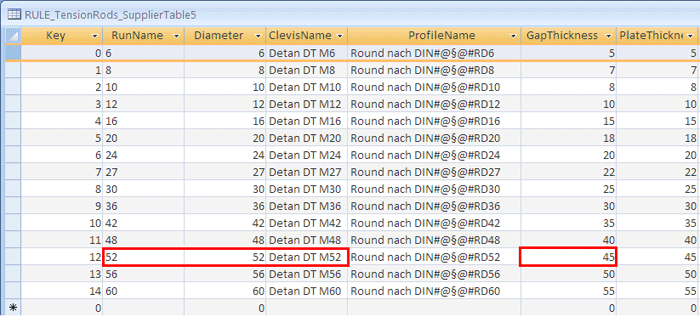

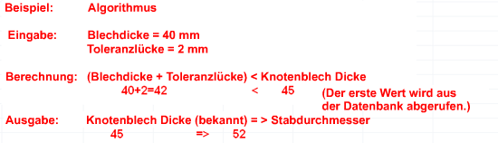

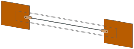

Wenn der Benutzer den Anschluss an Blechen erstellt, wird der Systemdurchmesser durch die Blechdicke beeinflusst. Die Option zur Wahl des Durchmessers ist daher deaktiviert. Der Durchmesser wird wie folgt berechnet:
