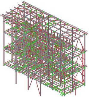

Wenn Sie ein Modell haben, in dem alle Bearbeitungen wie in der folgenden Abbildung angezeigt werden:

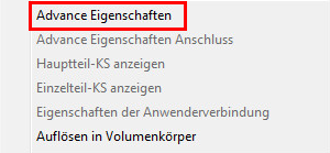

  2. Klicken Sie mit der rechten Maustaste und wählen Sie Advance-Eigenschaften im Kontextmenü.

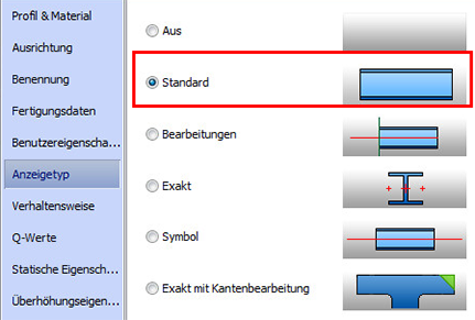

  3. Wählen Sie im Dialogfeld Träger-Eigenschaften in der Kategorie Anzeigetyp die Option Standard.

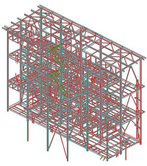

Sie erhalten das folgende Ergebnis:
