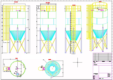

    In diesem Beispiel werden die sichtbaren Linien gelb angezeigt. Sie möchten dies in allen Ansichten in Orange ändern.

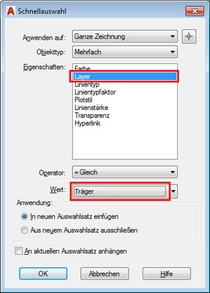

  2. Geben Sie in der Befehlszeile SAUSWAHL ein.
  3. Legen Sie im Dialogfeld Schnellauswahl die folgenden Einstellungen für den Layernamen fest:
    • Eigenschaften: Wählen Sie Layer.
    • Wert: Wählen Sie Träger.
      (In diesem Beispiel befinden sich alle Träger auf dem Layer Träger, der auch im 3D-Modell vorkommt.)
  4. Klicken Sie auf OK.
    Alle Elemente auf dem Layer Träger werden ausgewählt.

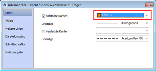

  5. Klicken Sie mit der rechten Maustaste und wählen Sie im Kontextmenü den Befehl Advance-Eigenschaften aus.

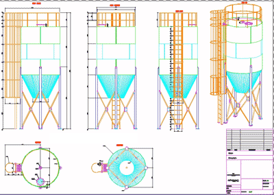

  6. Ändern Sie die Farbe unter Sichtbare Kanten beispielsweise in Orange (Farbe 30) und drücken Sie die EINGABETASTE.
Alle sichtbaren Kanten der mit Schnellauswahl gewählten Elemente werden in Orange geändert.
