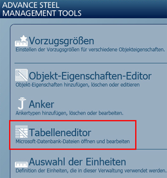

  3. Starten Sie die Management Tools.

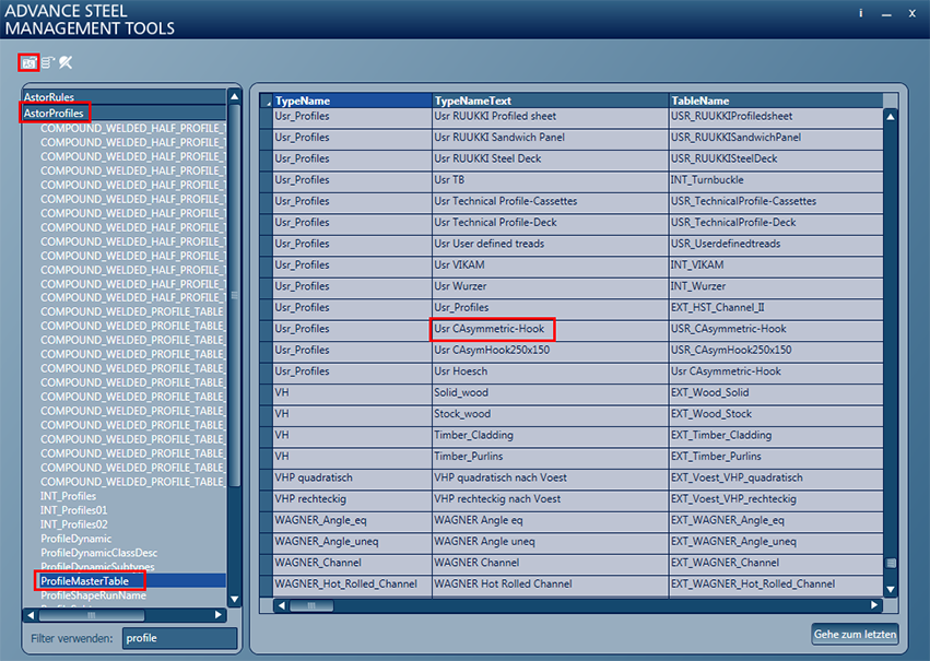

  4. Verwenden Sie den Tabelleneditor, um die Datenbank AstorProfiles zu öffnen, und gehen Sie wie folgt vor:
    • Suchen Sie die Tabelle ProfileMasterTable mithilfe des Filters. In dieser Tabelle können Sie das neue Anwenderprofil finden.
    • Kopieren Sie in ProfileMasterTable aus der Spalte TypeNameText den dem Anwenderprofil zugewiesenen internen Namen (Usr CAsymmetric-Hook).

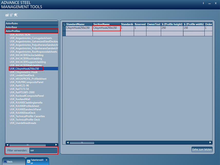

      Suchen Sie in derselben Datenbank AstorProfiles nach der Definitionstabelle für das Profil. Der Tabellenname entspricht in etwa dem internen Namen des Profils USR_CAsymmetric-Hook. ". Kopieren Sie den Profilnamen CAsymHook250x150 aus der Spalte mit den Profilnamen.

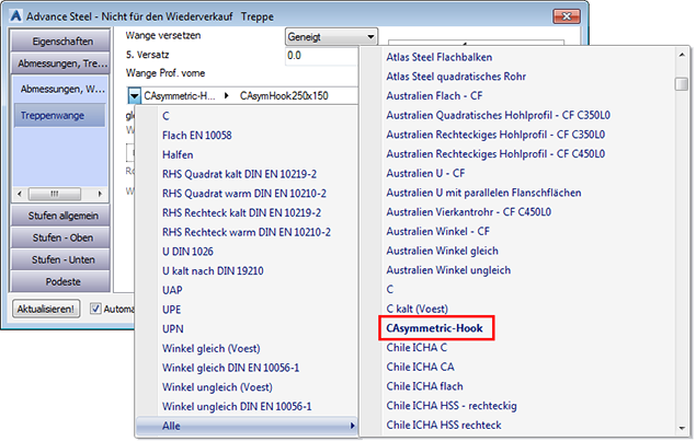

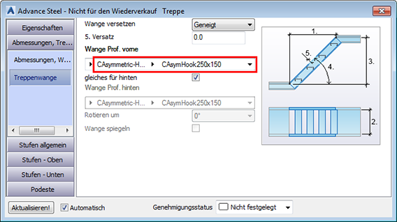

Erstellen Sie in Advance Steel den Anschluss für die Treppe und wählen Sie das zuvor definierte Anwenderprofil aus seinen Eigenschaften aus.
