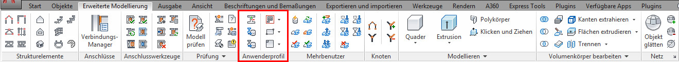

Neue Stufen werden mit dem Erstellungswerkzeug Anwenderprofil hinzugefügt.

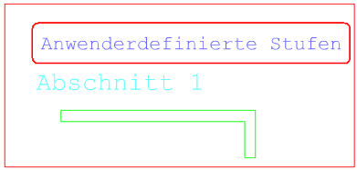

Um vom Makro erkannt zu werden, muss die Profilklasse Anwenderdefinierte Stufen lauten, während der Profilname ein beliebiger Name sein kann.

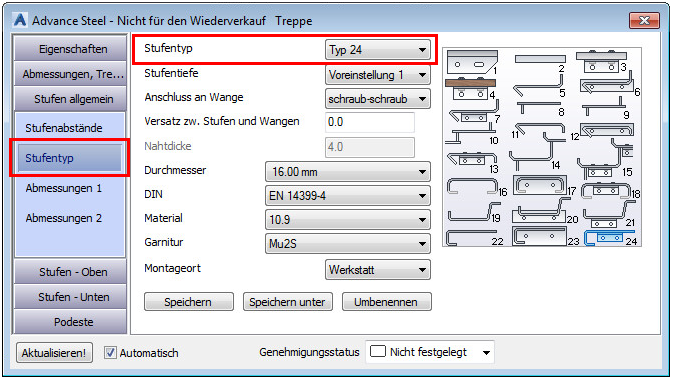

Sobald das Profil hinzugefügt wurde, kann es durch Auswahl des Stufentyps 22, 23 oder 24 verwendet werden.

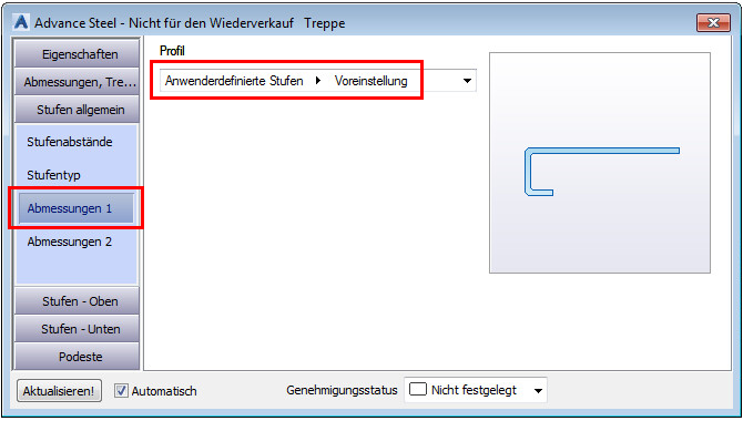

Auf der Registerkarte Abmessungen 1 enthält die Liste Stufenprofilgröße das erstellte Anwenderprofil. (Wenn dies nicht der Fall ist, müssen Sie Advance Steel unter Umständen neu starten.)
