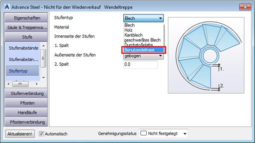

    Wählen Sie Benutzerdefiniert aus der Dropdown-Liste Stufentyp (wie in der ersten Abbildung gezeigt).

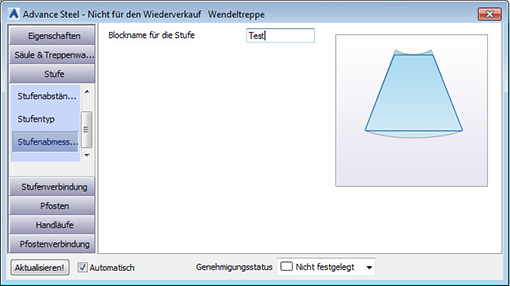

    Geben Sie auf der Registerkarte Stufenabmessungen den Namen der Zeichnung ein, in der Sie die erstellte Stufe gespeichert haben (wie in der folgenden Abbildung gezeigt).
