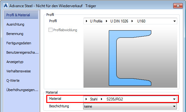

Nachdem ein Element erstellt wurde, kann das Material im Dialogfeld Eigenschaften geändert werden. Wenn alle ausgewählten Träger aus demselben Material bestehen, ist das Feld Material bearbeitbar und die Änderung wird auf alle ausgewählten Träger angewendet. Dasselbe geschieht, wenn anstelle von Trägern alle Bleche ausgewählt sind.
In einem regulären Modell können nicht alle Träger und Bleche bearbeitet werden, da diese Elemente über Anschlüsse erstellt werden und das Material aus Bibliotheken übernommen wird.

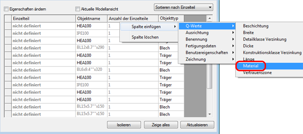

Um festzulegen, welche Elemente geändert werden können, öffnen Sie den Modell-Browser: Klicken Sie in der Werkzeugpalette Auswahl auf .
Um eine neue Spalte einzufügen, klicken Sie mit der rechten Maustaste auf die Tabellenkopfzeile und wählen Sie eine der anzuzeigenden Eigenschaften aus, in diesem Fall Material.
Durch Klicken auf Material werden die Eigenschaften der Tabellenzeilen neu und entsprechend dieser Auswahl angeordnet.
Anmerkung: Nur die Eigenschaften, die nicht grau darstellt sind, können bearbeitet werden.

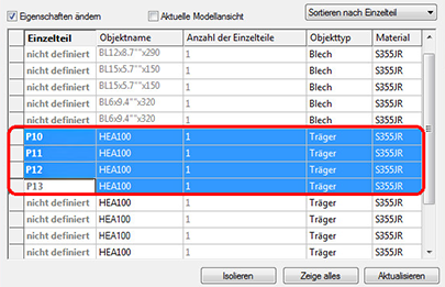

Um das Material für ein Element zu ändern, wählen Sie Eigenschaften ändern.
Um die Eigenschaften für mehrere Elemente zu ändern, wählen Sie die Zeilen mithilfe der Tastenkombination zur Auswahl aufeinander folgender Zeilen (Umschalt + Pfeiltasten) oder zur Auswahl beliebiger Zeilen (Strg + Klicken). Klicken Sie dann mit der rechten Maustaste auf das Modell, und greifen Sie auf Advance Eigenschaften zu.
