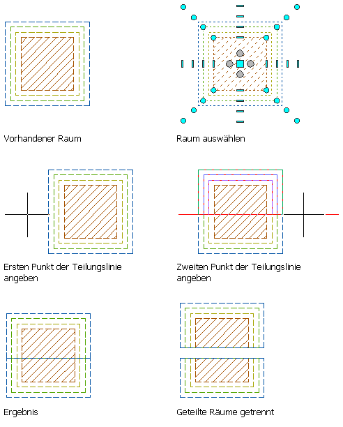

Gehen Sie wie folgt vor, um einen extrudierten 3D-Raum durch eine Trennlinie in kleinere Räume zu teilen. Der Raum wird entlang der Linie getrennt.
Anmerkung: Diese Vorgehensweise kann nur für nicht-assoziative Räume verwendet werden.
Alle Eigenschaften wie beispielsweise Eigenschaftsdaten oder Umgrenzungsversatztypen werden auf die beiden resultierenden Räume angewendet.
Achtung: Wenn Sie einen Raum mit manuell festgelegten Umgrenzungsversätzen teilen, stellen Sie sicher, dass alle Umgrenzungen aktiviert sind. Nicht aktivierte Umgrenzungen werden nicht getrennt.
- Wählen Sie einen zu trennenden Raum, klicken Sie mit der rechten Maustaste, und wählen Sie AEC-Bearbeitungswerkzeuge
Teilen
- Geben Sie den Anfangspunkt der Trennlinie an.
- Geben Sie Endpunkt der Trennlinie an.
Abhängig vom Umgrenzungsversatztyp führt die Trennlinie zu unterschiedlichen Ergebnissen für die Netto-, nutzbaren und Bruttoumgrenzungen.
