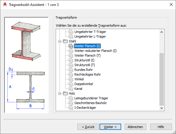

Gehen Sie wie folgt vor, um einen Tragwerksstil über den Tragwerksstil-Assistenten zu erstellen. Sie können innerhalb des Stils eine Tragwerksform erstellen, die auf eine der 19 verschiedenen Formen im Tragwerkskatalog basiert. Die aktuellen Zeichnungseinheiten legen die Einheiten des Stils fest, den Sie erstellen.
Auswählen eines Formtyps für ein Tragwerk

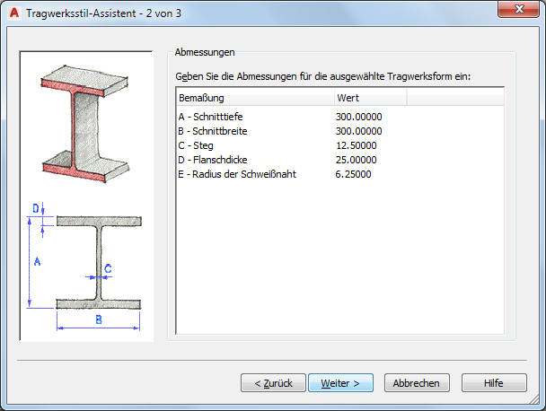

Eingeben der Tragwerkabmessungen

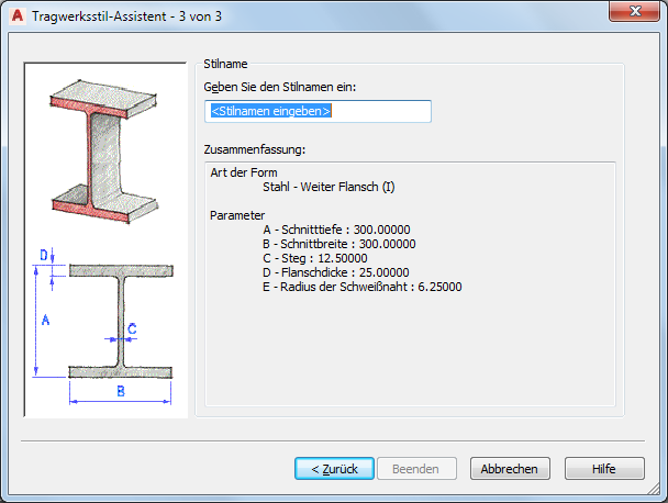

Eingeben eines Namens für den Tragwerksstil
Die folgenden Sonderzeichen dürfen dabei nicht verwendet werden:
Sie können auf den im Stil-Manager erstellten Stil zugreifen, ein neues Tragwerkwerkzeug anhand des Stils erstellen, ein vorhandenes Werkzeug zur Verwendung dieses Stils umfunktionieren oder den Stil einem bereits vorhandenen Tragwerk zuweisen.
