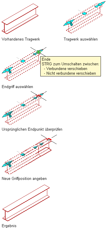

Gehen Sie wie folgt vor, um den Anfangs- oder Endpunkt eines Tragwerks zu ändern Sie können die Anfangs- und Endpunkte eines Tragwerks auch über die Eigenschaftenpalette ändern.
Wenn Sie den Griff für den Startpunkt in Richtung positiver Werte verschieben, wird das Tragwerk entlang seiner Achse (Linie) verkürzt. Verschieben Sie diesen Griff in Richtung negativer Werte, wird das Tragwerk entlang seiner Achse verlängert.
Wenn Sie den Griff für den Endpunkt in Richtung positiver Werte verschieben, wird das Tragwerk entlang seiner Achse (Linie) verlängert. Verschieben Sie diesen Griff in Richtung negativer Werte, wird das Tragwerk entlang seiner Achse verkürzt.
Ändern des Endpunkts eines Unterzugs mit Griffen
Nachdem Sie einen Griff ausgewählt haben, können Sie auch einen Wert eingeben, um den die Tragwerklänge vergrößert oder verkleinert werden soll.
