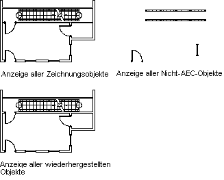

Bei der Durchführung einer visuellen Prüfung werden alle AEC-Objekte in der Zeichnung zeitweilig aus der Anzeige entfernt, sodass nur noch Nicht-AEC-Objekte angezeigt werden. Sie können dann die verbleibenden Objekte genauer untersuchen und prüfen, ob sie durch AEC-Objekte ersetzt werden sollten.
Um die Analyse zu erleichtern, entfernt eine visuelle Prüfung auch ein- und mehrzeiligen Text, Führungen und bemaßte Objekte aus der Anzeige. Attributtexte bleiben in der Zeichnung sichtbar. Alle entfernten Objekte werden erneut angezeigt, sobald Sie die visuelle Prüfung beenden.
In der folgenden Abbildung sind das Geländer, die Tür und die gerahmte Öffnung aufgelöste AEC-Objekte.
