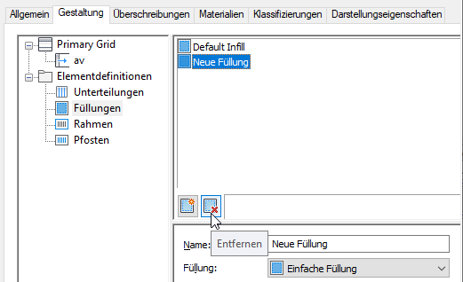

Gehen Sie wie folgt vor, um eine Füllungsdefinition zu löschen, die Sie in der Liste Füllungsdefinitionen nicht mehr benötigen. Wenn eine Füllungsdefinition einer Zelle zugewiesen ist, können Sie sie nicht entfernen. Die vorgegebene Füllungsdefinition kann auch nicht entfernt werden, aber Sie können sie entsprechend den Anforderungen ändern.
