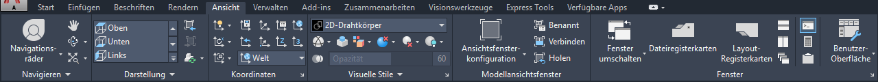

Die Reigsterkarte Ansicht ist ein zentraler Ort zum Definieren und Ändern von Ansichten und Navigieren durch die Zeichnung.
Anmerkung: Die Registerkarte enthält eine Reihe von Befehlen, die auch in der Anwendungsstatusleiste enthalten ist.
- Navigieren: Enthält den ViewCube und die SteeringWheels sowie die Befehle Pan, Zoom und Orbit.
- Darstellung: Hier können Sie die vordefinierten Ansichten auswählen, neue Ansichten erstellen, den Ansichts-Manager öffnen, einen visuellen Stil auswählen und 2D- und 3D-Navigationseinstellungen festlegen. Sie haben Zugriff auf vordefinierte Anzeigethemen. Außerdem können Sie Zuschneideebenen anpassen und die Befehle zum Neugenerieren aufrufen.
- Koordinaten: Enthält Befehle für das Weltkoordinatensystem (WKS) oder Benutzerkoordinatensystem (BKS).
- Ansichtsfenster: Hier können Sie zwischen verschiedenen Ansichtsfensterkonfigurationen wechseln, neue Ansichtsfenster erstellen sowie Ansichtsfenster zuschneiden und verbinden.
- Flächeneffekte: Enthält Befehle zum Festlegen von Objekteinstellungen einschließlich Schattierungen, Farbe, Beleuchtung und Röntgenstrahlen.
- Kanteneffekte: Enthält Befehle zum Festlegen von Kanteneffekteinstellungen einschließlich Facettenkanten, Isolinien, Kantenüberhang, Kantenzufallswert und Silhouette. Sie können hier auch die Farbe von verdunkelten Kanten und Kantenschnittpunkten auswählen.
- Fenster: Enthält die meisten Befehle, die sich in Vorgängerversionen im Menü Fenster befanden. Sie können zwischen geöffneten Zeichnungen wechseln, geöffnete Fenster auf dem Bildschirm anordnen, die Arbeitsbereichfenster sperren, die Zeichnungsstatusleiste ein- und ausblenden, die Elemente der Zeichnungsstatusleiste ein- und ausblenden und das Textfenster anzeigen.
