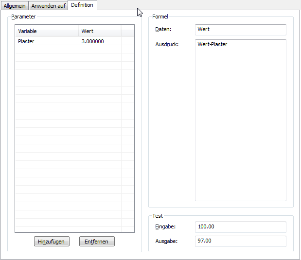

Gehen Sie wie folgt vor, um die Formel für einen Berechnungsmodifikatorstil (eine Berechnungsregel) zu definieren.
Variable und Formel für den Modifikator
. Eine Variable besteht aus einem Variablennamen und einem Wert. Wenn Sie z. B. einen Abzug für Putz von 3 % erstellen möchten, klicken Sie auf Hinzufügen, und geben Sie "Abzug_Putz" als Variablennamen und 0.97 als Wert ein.
Durch die Verwendung eines aussagefähigen Variablennamens können Sie die Formel transparenter gestalten.
Formeln können auch durch direkte Eingabe mathematischer Werte definiert werden.

Einer der folgenden Werte wird abhängig von der aktuellen Auswahl auf der Registerkarte Anwenden auf für Daten angezeigt:
Sie können diesen Wert nicht bearbeiten. Wenn Sie ihn ändern möchten, klicken Sie auf die Registerkarte Anwenden auf, und ändern Sie die aktuelle Auswahl nach Bedarf.
Sie können direkt mathematische Werte und Operatoren, selbst erstellte Variablen sowie Visual Basic-Schlüsselwörter wie Mod, Exp oder Log eingeben.
Wenn Sie z. B. einen Abzug für Putz von 3 % erstellen möchten und eine Variable namens "Abzug_Putz" mit einem Wert von 0.97 definiert haben, geben Sie FlächenWert * Abzug_Putz ein.
