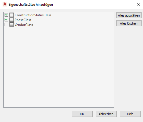

| Hinzufügen oder Bearbeiten von Eigenschaftssatzdaten in Eigenschaftssätzen, die bereits Klassifizierungen zugeordnet wurden | Wählen Sie die Klassifizierung, und klicken Sie auf Eigenschaftssätze. Geben Sie die Eigenschaftsdaten ein, bzw. bearbeiten Sie diese, und klicken Sie auf OK. |
Entfernen von Eigenschaftssätzen aus einer Klassifizierung
