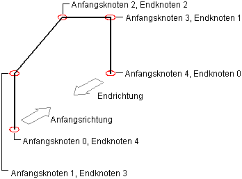

Weisen Sie dem Starrrahmen relativ zum Anfang des Tragwerks Formen zu. Der Anfangspunkt wird als Knoten 0, der erste Scheitelpunkt des Tragwerks als Knoten 1, der nächste Scheitelpunkt als Knoten 2 usw. bezeichnet, bis der Endpunkt des Tragwerks erreicht ist, der als Endknoten definiert ist.
Identifizieren von Knoten auf der Tragwerklinie
