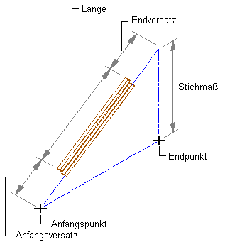

Optional können Sie den Träger von seinem Anfangs- oder Endpunkt versetzen.
Versetzen eines Trägers

| Was möchten Sie tun… | Aktion… |
| Versetzen des Trägers auf seiner extrudierten Achse am Anfangspunkt des Trägers | Geben Sie einen Wert für den Anfangsversatz ein. Ein positiver Wert verkürzt den Träger auf seiner Achse, wohingegen ein negativer den Träger verlängert. |
| Versetzen des Trägers auf seiner extrudierten Achse am Endpunkt des Trägers | Geben Sie einen Wert für den Endversatz ein. Ein positiver Wert verlängert den Träger auf seiner Achse, wohingegen ein negativer den Träger verkürzt. |

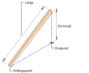

| Festlegen des Trägerstiches, bevor Sie ihn zeichnen | Wählen Sie Nein für Stichmaß am Bildschirm festlegen. Wählen Sie für Methode entweder Winkel, Abstand oder Höhe. Wenn Sie Winkel wählen, geben Sie einen Wert für Abstand entlang dem ersten Tragwerk ein (gemessen vom Verbindungspunkt zweier Tragwerke aus zum Punkt auf dem ersten Tragwerk, an dem der Träger beginnen soll) und einen Winkel vom ersten Tragwerk. Wenn Sie Abstand wählen, geben Sie für Abstand entlang dem ersten Tragwerk sowie Abstand entlang dem zweiten Tragwerk Werte ein. Wenn Sie Höhe wählen, geben Sie einen Wert für das Stichmaß ein. |
| Festlegen des Trägerstiches durch Angeben eines 3D-Endpunkts für das Trägerende | Wählen Sie Ja für Strichmaß am Bildschirm festlegen. |
