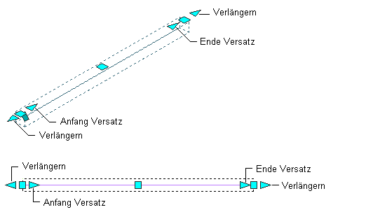

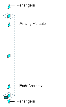

Griffe für Länge, Anfangs- und Endversatz eines geraden Unterzugs oder Trägers
Griffe für Länge, Anfangs- und Endversatz einer geraden Stütze

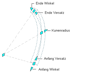

Griffe für Anfangs- und Endwinkel, Radius sowie Anfangs- und Endversatz eines gebogenen Unterzugs oder Trägers

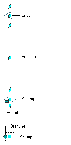

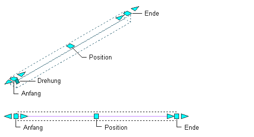

Positions- und Drehungsgriffe für einen geraden Unterzug oder Träger
Positions- und Drehungsgriffe für eine gerade Stütze

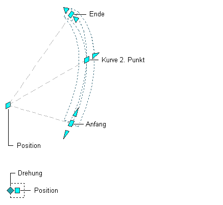

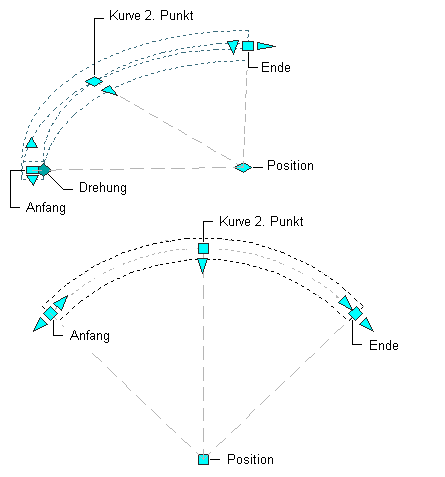

Positions- und Drehungsgriffe für einen gebogenen Unterzug oder Träger
Positions- und Drehungsgriffe für eine gebogene Stütze
