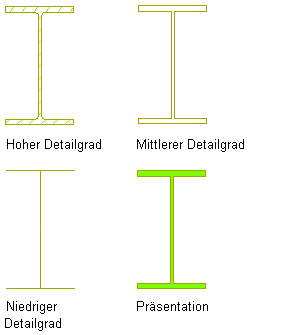

Darstellen eines Tragwerks in der Plandarstellung mit hohem und niedrigem Detailgrad sowie ohne Details

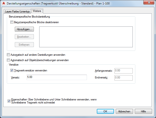

Bei der Plandarstellung mit niedrigem Detailgrad wird das Tragwerk lediglich mit einfachen Linien und Bogen dargestellt. Sie können diese Darstellung verwenden, um eine Draufsicht des Tragwerks zu erstellen, in der eine Stütze als einzelne Linie angezeigt wird. Die Plandarstellung mit niedrigem Detailgrad enthält zwei Darstellungskomponenten Skizze - Unterzug und Skizze - Träger. Sie können die Darstellungseigenschaften wie Layer, Farbe und Linientyp dieser beiden Komponenten ändern, um in der Darstellung zwischen Trägern und Unterzügen unterscheiden zu können. Auf der Registerkarte Weitere des Dialogfelds mit den Stilüberschreibungen für diese Darstellung können Sie außerdem den Versatz zwischen Tragwerken festlegen, damit diese so angezeigt werden, wie sie normalerweise in einer Draufsicht des Tragwerks zu sehen sind. Das Kontrollkästchen Tragwerkversätze verwenden gilt nur für den Anfangs- und den Endversatz. Der unter dem Kontrollkästchen angegebene Wert für den Versatz gilt nur für Träger. Wenn Sie hier einen horizontalen Versatz festlegen, bleiben diese auch dann sichtbar, wenn sie direkt unter Unterzügen platziert werden.
Die Plandarstellung sowie die Plandarstellung mit hohem Detailgrad zeigen die zuvor dargestellten Stützen als geschlossene Polylinien an. Beide Darstellungen zeigen die Stützen-Geometrie an, die Plandarstellung mit hohem Detailgrad zeigt jedoch mehr Einzelheiten, einschließlich der Abrundungen bei der Stützendarstellung. Verwenden Sie die Plandarstellung, um die Leistung beim Modellieren zu verbessern, und die Plandarstellung mit hohem Detailgrad, um bei Detailzeichnungen mehr Einzelheiten anzuzeigen.
