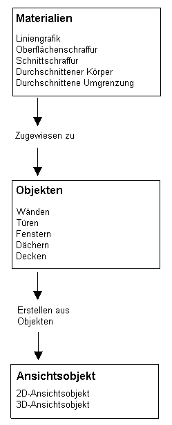

Ein 2D- bzw. 3D-Ansichtsobjekt besteht aus einer Reihe von Darstellungskomponenten, die durch Materialien bestimmt werden können. Beim Zuweisen von Materialien zu einem solchen Objekt weisen Sie jeder einzelnen Darstellungskomponente dieses Objekts ein Material zu. So weisen Sie z. B. einem Fensterrahmen eine bestimmte Holzart oder dem Glaseinsatz eines Fensters eine Glaskomponente zu.
Beim Erstellen eines 2D- bzw. 3D-Ansichtsobjekts aus Gebäudeobjekten werden die Materialzuweisungen der Quellobjekte auf dieses Ansichtsobjekt angewendet. Dabei werden die Materialien nicht unmittelbar der 2D- bzw. 3D-Ansicht zugewiesen. Die Ansicht entnimmt die Materialzuweisungen vielmehr den von ihr erfassten Objekten. Wenn Sie also beispielsweise eine Ansicht einer Wand mit einem Fenster erstellen, werden in dieser Ansicht die Oberflächenschraffuren verwendet, die Sie für das Glas und das Holz des Fensters sowie die Steine dieser Wand definiert haben.
