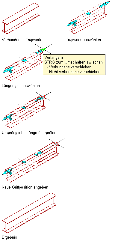

Gehen Sie wie folgt vor, um die Länge eines Tragwerks zu ändern. Sie können die Tragwerklänge auch über die Eigenschaftenpalette ändern.
Ändern der Länge eines Unterzugs mit Griffen
Nachdem Sie einen Griff ausgewählt haben, können Sie auch einen Wert eingeben, um den die Tragwerklänge vergrößert oder verkleinert werden soll.
