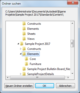

Wenn Sie einen anderen Speicherort für den obersten Kategorieordner (Gebäudemodule, Elemente, Ansichten und Pläne) angeben möchten, sollten Sie mit einem neuen Projekt beginnen. Ordnen Sie die Projektstruktur im Datei-Explorer zunächst so an, dass sich die Kategorien in demselben Stammverzeichnis wie die APJ-Datei befinden. Ein Projekt kann z. B. die Kategorie Zeichnungen (Drawings) enthalten, unter der Konstruktionen (Constructs), Elemente (Elements), Ansichten (Views) und Pläne (Sheets) gruppiert sind.
Oberste Kategorien innerhalb der Projektstruktur

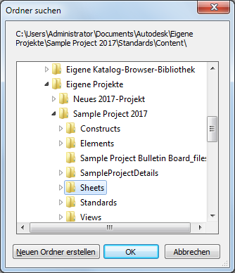

Für die obersten Kategorien können individuelle Verzeichnisse festgelegt werden, die jedoch in der Verzeichnisstruktur nicht über- oder untereinander liegen dürfen. Wenn Sie den Speicherort einer Kategorie in einem vorhandenen Projekt ändern möchten, erstellen Sie die neue Kategorie zunächst im Datei-Explorer und verschieben Sie die Dateien aus der alten in die neue Kategorie, bevor Sie die Kategorie neu zuweisen.
Oberste Kategorie außerhalb des Projektordners
