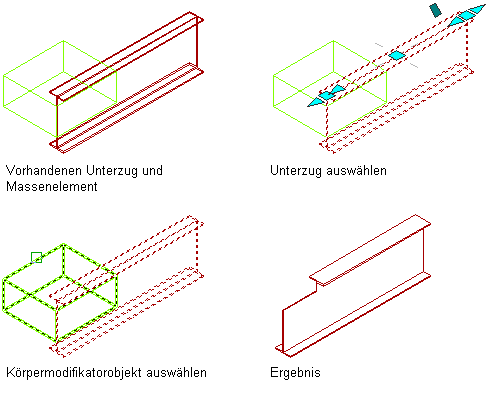

Die folgende Abbildung zeigt, wie Sie mithilfe eines quaderförmigen Massenelements, das als Körpermodifikator eingesetzt wird, einen Teil eines Unterzugs auszuschneiden.

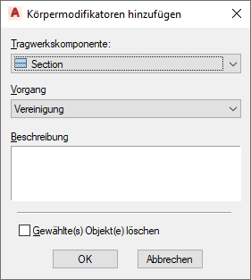

  5. Wählen Sie im Dialogfeld Körpermodifikatoren hinzufügen für Operation den Eintrag Differenz.
  6. Geben Sie eine Beschreibung für den Körpermodifikator ein.
  7. Wählen Sie Gewählte Objekte löschen, wenn das ursprüngliche Objekt nicht beibehalten werden soll, oder deaktivieren Sie diese Option, um das Objekt in der Zeichnung zu belassen.
  8. Klicken Sie auf OK.
