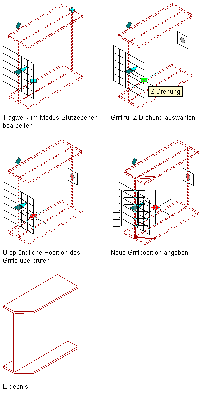

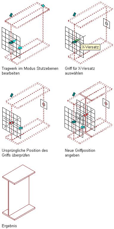

Sie können einem Tragwerk beliebig viele Stutzebenen hinzufügen. Wenn Sie einem oder mehreren Tragwerken eine Stutzebene hinzufügen, definieren Sie die Position der Stutzebene relativ zu dem zu stutzenden Tragwerk.
Beim Definieren von Stutzebenen können Sie folgende Aktionen ausführen:
Versetzen einer Stutzebene in X-Richtung
Drehen einer Stutzebene um ihre Y-Achse
Drehen einer Stutzebene um ihre Z-Achse

| Versetzen der Stutzebene vom Anfangs- oder Endpunkt des Tragwerks | Wählen Sie unter Versatz Start oder Ende. |
| Versetzen der Stutzebene in X-Richtung entlang der extrudierten Achse des Tragwerks | Geben Sie einen X-Wert für den Versatz ein. |

| Drehen der Stutzebene um die Y- oder Z-Achse | Geben Sie Y- und Z-Werte für die Drehung ein. |
