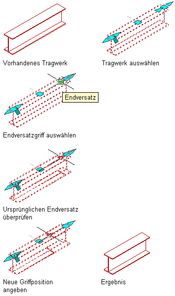

Ändern des Endversatzes eines Unterzugs mit Griffen
Ein positiver Wert für den Endversatz verlängert das Tragwerk auf seiner Achse, wohingegen ein negativer Wert das Tragwerk verkürzt.
Nachdem Sie einen Griff gewählt haben, können Sie auch einen Wert eingeben, um den der Anfangs- oder Endversatz des Tragwerks vergrößert oder verkleinert werden soll.
