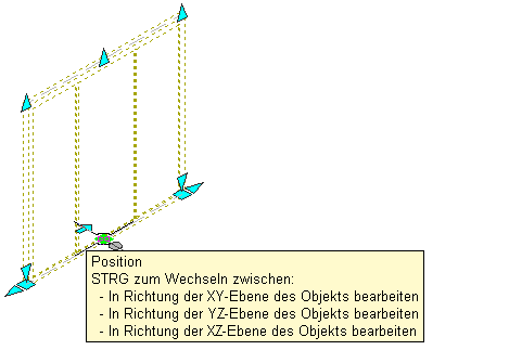

Anzeigen der Anfangs-, End- und Positionsgriffe einer Fassade sowie der Griffe für die entgegengesetzte Richtung
In der Modellansicht verfügt der Positionsgriff über drei Bearbeitungsmodi: In Richtung der XY-Ebene bearbeiten, In Richtung der YZ-Ebene bearbeiten und In Richtung der ZX-Ebene bearbeiten. Drücken Sie STRG, bis Sie zum gewünschten Modus gelangen. Laut Vorgabe ist der Bearbeitungsmodus auf die XY-Ebene eingestellt. In der Draufsicht ist die Bewegung des Positionsgriffs auf eine Ebene beschränkt.

Anzeigen eines Fassadenelements mit Griffen für Start, Ende, Position und Richtungsumkehrung
